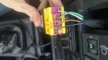

  • Hey Danny, ich bin mir gerade nicht ganz sicher ob du das Überpüft hast was ich eigentlich beschreiben wollte da du ein Bild von der Nebelschlussleuchte direkt hinten gesendet hast.
    Was ich beschreiben wollte ist wirklich vorne an deiner Mittelkonsole über dem Radio der an und ausschalter der Nebelschlussleuchte.
    Auf dem Beigefügten Bild siehst du den Stecker wie er ausgebaut ist, diesen musst du öffnen und dann die Kontaktflächen der Pins Schmirgeln oder auch mit nem Schraubendreher einfach ankratzen damit dort wieder Strom laufen kann.
    ich hoffe damit ist dein Fehler behoben und bei Fragen gerne melden.
    LG Till und bis zum Haupttreffen
  • oh stimmt das müsst ich auch mal machen.... krieg ich den schalter raus ohne irgendwas anderes auszubauen? wenn ich den losen schalter sehe, muss man doch so 2 clips nach innen drücken
    Wenn ich mich Richtig erinner musst du mit einem Flachen Gegenstand wie einem Stumpfen Messer an die Obere Kante des Schalters gehen und dass Messer dort Reinschieben, dadurch wird ein Clip nach unten gedrückt und du kannst den Schalter dann hinausholen.
    sobald der Schalter draussen ist wie auf dem Bild musst du dich erkundigen wie der Schalter weiter auf geht da ich das im Juli gemacht habe und somit schon etwas her ist ^^
