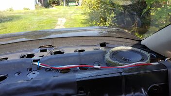

Das sieht natürlich super aus, nur habe ich bei mir in der Tür keine Lautsprecher was heißt dass ich Löcher reinmachen könnte oder mir andere Tür-Panele kaufe, da ich jetzt aber mit meinen 2 neuen 70W Rms Lautsprechern vorne im Armaturenbrett und meinen 2 100W Rms Lautsprechern auf der Hutablage sehr Zufrieden bin werde ich erst einmal bei meinen schönen Stofftüren bleiben
.Ich denke auch dass mein nächstes Update dazu im Laufe der nächsten Woche kommt da ich vorrübergehend einen Schnapper auf Ebay mit einem Subwoofer plus Endstufe gemacht habe, dieser wird somit die Woche Eingebaut

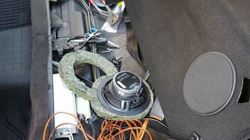

Ich plane mir eine Größere Soundanlage in meinem Audi 80 B3 einzubauen.
Die Frage die ich mir da jetzt stelle ist, aufgrund der nicht zurück-klappbaren Sitzbank und somit dem Versiegelten Kofferraum, wie ich ein Batteriekabel vom Motor bis zum Kofferraum bekomme ohne irgendwelche Löcher in meinen schönen Wagen bohren zu müssen.
Den Weg von Motor zum Innenraum kenne ich bereits jedoch nicht wie ich von dort aus in den Kofferraum kommen soll.
geplant ist ein 16mm² Kabel um ausreichend Strom für mein Vorhaben zu liefern.
Ich bedanke mich schonmal fürs Lesen.
LG Till
-PS: mir ist bewusst dass ein solches Vorhaben hier nicht gerne gesehen wird aber ich bitte dennoch um Ernstgemeinte Antworten
