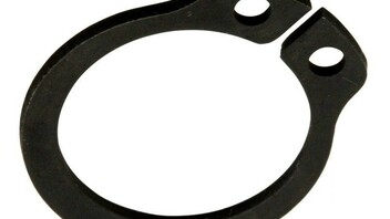

    Ich habe mal beim B3 versucht einen HBZ zu zerlegen, und bin am Seegering oder was auch immer gescheitert, der den Kolben sichert, gescheitert.
    Da hat ATE sich mal wieder was einfallen lassen, dass man den Ring kaum bis nicht drücken kann.
    Also wenn hier einer eine Idee hat, wie man den Kolben Schadenfrei aus dem inneren herausbekommt.
    Am besten mit Fotos.

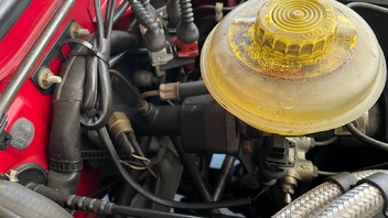

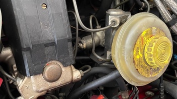

  • Eine blöde Frage für 20 V unwissende wie mich.
    Die Bremse ist eine "normale" Hydraulische, wohl mit einem Regler für die Hinterachse.
    Zumindest meine ich, so was auf dem Foto *3989 zu erkennen.
    Oder ist der 20 V so eine Druckspeicher (Stickstoffkugel ähnlich Citroen) System.
    Wie gesagt, in einen 20 V habe ich noch nie hineingesehen...
  • Das wird nicht reichen, zerlegen ist angesagt...
    Wozu? Erst mal ausbauen und schauen, ob der Kolben leichtgängig ist. ;)
    Ist das der Fall, braucht man nichts zu zerlegen und darf weiter auf Fehlersuche gehen.
    Ich würde mich auch mal vorsorglich mit der Technik des gesamten Bremssystems auseinandersetzen. Das SSP Nr. 65 sollte ganz hilfreich sein und in etwa den techn. Stand wiedergeben. Ich würde auch nicht ausschließen wollen, dass irgendein Magnetventil im Hydraulikblock "rumzickt".
    Aber erst mal mit dem Einfachen anfangen.
    In Bild #3990 ist zu erkennen, dass der 7A einen hydraulischen BKV hat (s. Anschluß der Hydraulikleitung) und nicht einen sonst üblichen BKV auf Unterdruckbasis. Das ist schon was ganz spezielles und dürfte nicht an jeder Ecke zu finden sein.
    AuTeWo bietet den HBZ generalüberholt im Austausch an. Zerlegen scheint also möglich zu sein.

    Es geht ja eher darum zu klären, wie man SELBST den "Seegerring" , oder besser Formuliert, Sicherungsring aufbekommt.
    Und ich meine nicht die klassischen Seegerringe mit den Löchern für die Seegeringzange.
    Das kann ja jeder... :)
