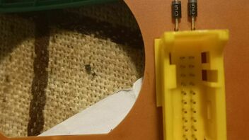

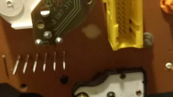

  • Ich habe auf der neuen Platine nun doch einen Unterschied fest gestellt.
    und zwar sind dort oberhalb des gelben Steckers 2 Widerstände eingelötet, welche auf meiner alten Platine nicht dort sind!

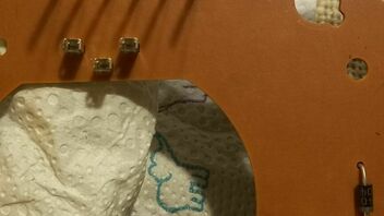

    Ebenso sind auf der neuen Platine unterhalb dieses runden Ausschnittes die 3 Steckverbinder eingelötet die auf meiner alten Platine auch nicht dort sind.
    Denn die sind dafür da, wo dort diese extra Teil für die analoge Uhr eingesteckt wird.
    Ich habe mal Fotos gemacht....
  • Und die Vorglühlleuchte die nun leuchtete, und die von der Handbremse, die Leiterbahnen führen genau dort hin, wo diese beiden Widerstände drauf sind und wo auf meiner alten Platine die nicht drauf sind.
    Ich werde die raus löten, denn die Platine ist sonst identisch mit der Anderen und der Drehzahlmesser funktuonierte ja auch.
    Aber sagt mir, wozu die dort diese 2 Widerstände eingelötet haben?! Und das diese 3 Steckpinne dort sind wie bei dem KI mit der analogen Kirchenuhr drin!
    Audi Tradition schrieb mir, dass dieses KI für den japanischen Markt gewesen sei. Hatten die da nen anderen Drehzahlmesser mit ner anderen Uhr drin verbaut?
  • Das WAR der Fehler! Habe die beiden Widerstände und die Brücke entfernt.

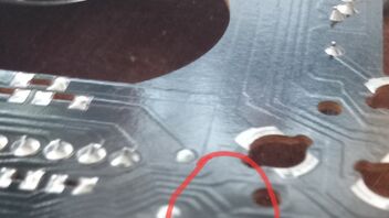

  • Und ich glaube die Ursache auf der alten Platine lokalisiert zu haben. Vorhin eher per Zufall gesehen.
    Da sind 3 kleine Knickstellen direkt auf der Leiterbahn zu sehen. Erkennt man nur schwierig unter der schwarzen Beschichtung, aber gegen Licht gehalten sieht man es deutlich.
    Und was meint ihr wo diese Leiterbahnen hinführen? Die gehen alle samt zu den unteren Pinnen fürs Minicheck hin. Und wenns heiss in der Kiste wird, dehnen sich die Leiterbahnen etwas aus und verlieren den Kontakt. Wenn ich das nun löte, womit beschichtet man die Leiterbahn hinterher wieder?
  • Hier mal zur Verdeutlichung warum das Minicheck, die Kontrollleuchten und der Drehzahlmesser bei Hitze im Innenraum nicht funktionierten. Die betroffenen Leiterbahnen zeigen warum.
    Ganz in der Nähe kommt eine Befestigungsschraube rein, die ist sehr nahe der Leiterbahnen dort. Und ich schätze weil die ziemlich stramm abgezogen war, hat diese Schraube die Haarrisse dort verursacht.
  • Wenn du das Lötest schabst du den Lack an der Stelle ab. Dann kann man oft einen Haarriss sehen.
    Dann nimmst du unbedingt Elektronik-Lot mit Flußmittel, kein anderes Flußmittel nehmen.
    Wenn du bis an den Lack heran verzinnst, brauch man nicht unbedingt wieder mit Lack versiegeln. Die originalen Lötstellen sind ja auch nicht versiegelt.
    Kannst aber einen normalen Lack nehmen, muß nichts Spezielles sein. Nagellack geht auch.

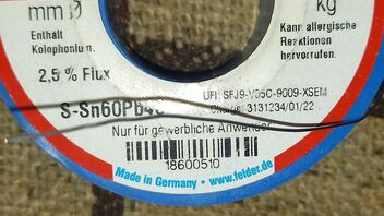

    Ja, danke für den Hinweis mit dem Elektronik Lot. Ich habe eins von Felder in 0,50 mm Stärke.
