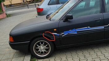

  • Hallo,habe als Mangel eine Rostblase am Kotflügel nur angerostet...anbei Foto..ist sowas jetzt normal? Hab mich mit Prüfer in die Haare bekommen..weil Nachprüfung nicht geschweißt und lackiert gibt's kein Tüv...bin ich jetzt blöd oder er??
  • Wenn du mit dem Schraubendreher durch kommst, ist es auf jeden Fall ein Mangel und muss behoben werden. Wenn es nur oberflächlicher Rost ist, dann ist es egal. Auf dem Bild kann man es leider nicht wirklich gut erkennen.

    6.2.10a - GM - Kotflügel vorn links Radlauf korrosionsgeschwächt
    Da es neben diesem geringfügigem Mangel, mit dem es alleine eine neue Plakette gibt, ja auch noch ein oder mehrere erhebliche Mängel gab (deswegen ja die Nachprüfung!), müssen zur Nachprüfung auch die geringfügigen Mängel abgestellt sein.
    Ist so .....

    Wenn sich an der Stelle "Rostblasen" zeigen, kommt der Rost von innen und der Kotflügel ist durch!

  • Kotflügel ist aber nicht durch...hab selber Blech eingeschweißt..hat halt wieder Rosten angefangen...tüv bei dem ich danach war... hat das nicht als Mangel angesehen..keine scharfen rostigen kannten..das der andern Mangel nich hatte, hab ich doch gar nicht gesagt,ging mir nur um rostblase..

  • Das liegt im ermessensspielraum des Prüfers..
    Da bist in dem Fall wohl an den falschen geraten. Es gibt häufig "so wie man in den Wald reinruft, so...."
    Weiterhin spielt beim ermessensspielraum auch des allgemeinzustand des FZG´s eine erhebliche Rolle.
  • Bei dem Dekorsatz auf der Tür und den Felgen gerät der Prüfer vermutlich nicht ins Schwärmen für den 80er , aber das ist halt Geschmackssache.
    Ob man deshalb den HU Segen verweigert, kann ich auch nur mutmaßen
    Was soll’s letztendlich hat der TE ja wohl augenscheinlich doch den Segen für 2 Jahre erhalten…….
