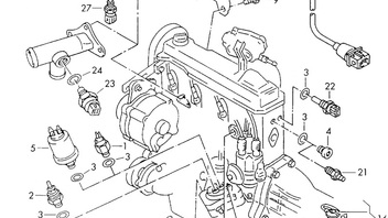

Richtig, schaue da besser noch mal nach, ich finde gerade das richtige Schaubild nicht
Wenn ich die Teilenummer von 7zap bei Google reinschmeisse komme ich bei einem ganz anderen Teil raus: 034906163

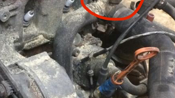

Warum Gerücht, beim Golf hat es auch immer wieder so funktioniert, wackeln zusammendrücken bremsenreiniger alles probiert nix verändert sich
Soo, nach 13 Stunden Standzeit bin ich mal raus und habe den Schlüssel umgedreht. Ist fix angesprungen ohne zu zicken und hat die leerlaufdrehzahl auch gehalten.
Wenn sich das die Tage nicht mehr ändert wird es wohl tatsächlich nur der Sensor gewesen sein
