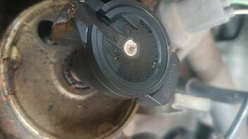

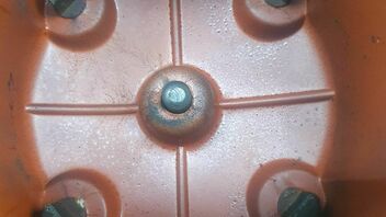

  • Sieht für mich allerdings normal aus.
    Das sieht alles andere als normal aus. Grenzt an ein Wunder, dass der Wagen mit dem Verteilerfinger überhaupt noch läuft.
    Fahr in eine Werkstatt deines Vertrauens (muss nicht AUDI sein) oder besser gleich zum BOSCH-Dienst und lass Dir eine neue Kappe und Finger einbauen.
    Werkstattketten wie die mit den drei Buchstaben solltest Du besser nicht aufsuchen. Die stellen sofort fest, dass das Fahrzeug "verkehrsunsicher" ist, Bremsen, Stoßdämpfer, usw. auch sofort neu müssen. Soll in der Kette auch seriöse Betriebe geben, aber ich kenne persönlich keinen.
    Und Dein "Autoschrauber" ist nicht zufällig Metzger und Bäcker, der auch ein wenig schweißen und löten kann?
    Kappe und Finger sehen ganz sicher nicht erst seit gestern so aus. Wenn der schon irgendwann mal einen normalen Service an dem Wagen gemacht und das nicht gesehen hat, solltest Du den besser nicht mehr an den Wagen lassen.

  • Hier mal noch zwei Bilder vom Verteiler. Sieht für mich allerdings normal aus.
    Ich hielt das im ersten Moment für einen Scherz.
    Sowas habe ich noch nie gesehen.
