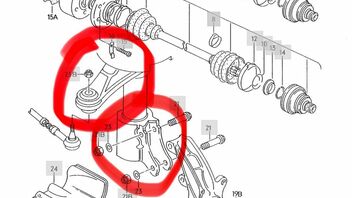

    Habe mir vor 2 Monaten schon ein H&R Cupkit (40643-1) für Limo bestellt. (siehe Bild)
    Nun endlich ausgepackt und gesehen, dass das gar nicht passen kann.
    Laut Gutachten sollte es passen, aber anscheinend gibts bei der Typ 89 Limo verschiedene Lenkungen?
    Bei dem Fahrwerk jetzt fehlt mir die 3-eckige Aufnahme für das Lenkgestänge und unten die Aufnahme.
    Siehe rote Kreise am Bild, was das Cupkit nun nicht hat.
    Ich kann aber ehrlich gesagt gar kein H&R Fahrwerk finden, was das oben hat?
    Kann mir hier wer Infos geben, ob ich da einfach was übersehen habe oder es da wirklich verschiedene gibt?
    Wäre echt super.
    Danke!

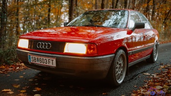

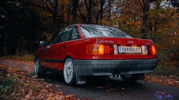

    H&R Komfort Cupkit mit jeweils 40-50mm Tieferlegung laut Hersteller. (Vorne leider noch etwas zu hoch für meinen Geschmack)
    Keskin KT4 17 Zoll 8J Felgen mit 205/40R17 Semi Slicks und passenden Zentrierringen.

    Auf dem Bild ...wS-2 und ...wS-3 sieht es schon etwas eigenartig aus von der Tieferlegung her, da das Heck tiefer zu sein scheint.
    VA sieht aus wie 40mm Tieferlegung und die HA wie 60mm. Hast du ein Fahrtwerk für Automatikgetriebe bei einem Schalgetriebe verbaut? Oder stand dort der Audi nicht ganz gerade?

  • Bei meinem Eibachfahrwerk 35/35 hatte ich das gleiche Problem. Vorne hat es sich jetzt nach der Saison nochmal ca. 10 mm gesetzt. Ich habe ihn hinten dann durch 20mm Distanzstücke wieder optisch auf ein Niveau gebracht. So passt es für mich, da auch ab und zu zwei Personen hinten mitfahren.
    60/40 Fahrwerk wäre für die Optik optimal, ist mir persönlich aber leider zu unkomfortabel.
    Grüße Matze
  • Bei mir hatte ich erst 60/40 Federn von K.A.W. drin, die hatten auch einen hängearsch. Die hinteren Dämpfer waren mit Nutenverstellung also konnte ich es anpassen, war mir aber zu hoch, weswegen ich vorne auf die 75er Federn umgebaut habe. Die Höhe finde ich so sehr stimmig. Härte ist ja immer ansichts Sache, mir persönlich ist es nicht zu hart. Ich fahre den so im Alltag und es poliert und knallt nichts, aber man muss sich nichts vormachen, Bodenwellen und Schlaglöcher merkt man aufjedenfall.
