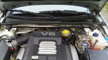

    Und der auf deiner, in Foto Richtung linken Seite, wird beim V6 mit "Quertraverse" dort unter diese irgendwie eingeklemmt. Bohre ein Loch Schlitz in deinen Deckel hinein und schraube deinen Deckel mit den schwarzen Kunststoffmuttern fest.....
    links, also Fahrtrichtung rechts
    Verstanne???? :)
  • Bei meinem V6 sind zwei von den verschraubten Kappen 893 412 375 A verbaut. Laut AKTE so nicht aufgeführt, aber die Stehbolzen sind da. Bei Übernahme 2002 mit 48tkm aus 1. Rentnerhand war das schon so, daher gehe ich von Werksausrüstung aus.
    Nö. Die "Quertraverse", vulgo Domstrebe, endet ein ganzes Stückerl außerhalb des Deckels. Da wird nix geschnippelt.
    Christian
  • ... daher gehe ich von Werksausrüstung aus.
    Kann ich bestätigen. Ist bei meinem V6 AAH Coupe auch so. Ich bin auch darüber "gestolpert", dass lt. ET-Liste rechts und links zwei unterschiedliche Kappen verbaut sein sollen.

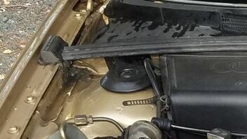

    Ich vermute mal, Katze bezieht sich auf diesen Beitrag. Da sind die Halter der Domstrebe geschraubt. Habe ich schon mehrfach gesehen und soll so ab Werk geliefert worden sein?

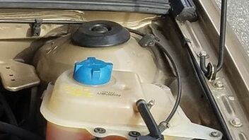

  • Du hast etwas wenig Frostschutz im Ausgleichsbehälter, Hynky
    JAHAAAAAA :cursing:
    Da hat sich der Ausgleichsbehälter ausgedacht, er muss nach 14 Jahren unten undicht werden sobald er unter Druck steht, da dröppelt's langsam raus. Heute soll der neue Behälter kommen, dann auch wieder in V6-Version (andere MINMAX-Markierungen). 2009 hatte den eine Werkstatt bestellt, natürlich den falschen... Deshalb auch meine hochprofessionellen Edding-Markierungen.
    Ich hab das gestern auch zum ersten mal wahrgenommen, anscheinend gab es in den allerersten V6-Modellen diese Schraublösung. Ein 12/91 Coupé in MOTORTALK hat das so, mein 05/92 zusammengeschraubter B4 nicht mehr. Der Teilekatalog ist da auch auf dem Stand verblieben, die Halter stehen für alle Modelljahre drin. Und anscheinend wurden auch damals schon zwei Schraubdeckel verbaut. Man lernt nicht aus.

    Diese Kappen "Klemmung Quertraverse" , Foto Motortalk, die hat einer.....
