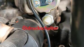

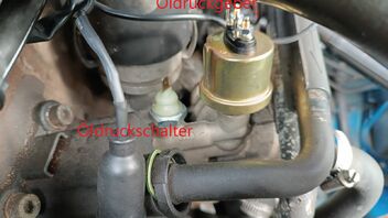

    ich hab eine frage zur anordnung der Sensoren für die nachrüstung von den Zusatzinstrumenten bei meinem Audi 80 B4 MKB: ABK Baujahr 1994.
    Alle anzeigen funktionieren kabel sind verlegt. Meine frage ist ob ich die sensoren am richtigen platz eingebaut habe oder ob ich sie anders anordnen soll.
    Habe 3 bilder vom einbauort. Oben sind der öldruckgeber und der öldruckschalter und unten beim ölfilter der öltemperatursensor. Welche anordnung ist richtig.

  • Hey, ich antworte dir mal mit meinem Halbwissen.
    Hab selber einen Coupe Bj1995 ist ja B4 Basis.
    Öldruckgeber & Tempsensor sind richtig.
    Bei meinem ist aber, meines verständnisses nach, der Öldruckgeber & Öldruckschalter beides in deinem "Öldruckgeber" zusammen.
    Ich lasse mich gerne Korrigieren, aber meine das wäre so.
    Anordnung sieht aber richtig aus, sieht bei meinem genau so aus wie bei dir.

    Jeder AUDI aus den Baujahren hat IMMER zwei Öldruckschalter zur "dynamischen Öldrucküberwachung" (Suchfunktion nutzen) .
    Schalter = digitales Signal = "klick-klack".
    Wenn man eine Öldruckanzeige haben möchte, braucht es einen GEBER, der dem Anzeigegerät den Wert (analoges Signal) "gibt".
    Da kein dritter Anschluss vorhanden ist, wird diese Kombination aus Öldruckschalter mit integriertem Öldruckgeber verbaut.

  • Spielt das überhaupt eine Rolle? Beim NG sitzen die beide im gleichen Ölkanal.
    Bei deinem Motor sieht es auch so aus, als wären die beide am selben Ölkanal.
    Insofern würde die Anordnung keine Rolle spielen.
    Du kannst ja beide kurz abschrauben. Wenn der Kanal vom einen zum anderen durchgehend ist, ist die Anordnung egal, da beide den selben Druck erfahren. Nicht?

  • hallo
    meine frage ist noch nicht beantwortet. ist die anordnung der sensoren richtig oder soll ich sie tauschen untereinander ?
    Anordnung bei mir sieht jedenfalls gleich aus. Würde also zu Richtig tendieren.
    Laut RLF ist Tempsensor richtig, Öldruckgeber (2-Pin) "Einbaulage 4-Zylinder-Motor: Am Ölfiltergehäuse." den 1-Pin (0.3bar) find ich grad nicht, bleibt aber ja keine Option mehr dann ^^
