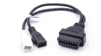

    Die alten Audi's haben noch keine OnBoardDiagnose, nur die K- und L-Leitung. Adapter ist im Prinzip egal. Meiner kommt aus der PRC, hat keine 10 EUR gekostet - funktioniert.

    Das VCDS von meinem Onkel hat leider nur den OBD Stecker (Meines wissens) deswegen habe ich mir einen 2x2 auf OBD adapter aus der Bucht besorgt > Sollte doch keine Probleme machen, ist doch nur eine direkte Weiterleitung der Pins oder? Kommt morgen an.
    Sei Vorsichtig mit dem billigbucht2x2 Adapter.
    #1 halten sie nicht wirklich ewig. D.h. du kaufst regelmäßig, wenn auch nur alle paar Monate oder länger.
    #2 und das ist wirklich Fatal, kann man einen der beiden Stecker falsch aufstecken. Da gibt es zwar ein paar Gußteile im Kunststoff die das verhindern sollen, aber es passiert dann doch eines Tages. Dann hast du + und - vertauscht, und dein OBD Adapter ist so was vom am Ar...., das kannst du dir kaum vorstellen. Ein Freund versucht das Teil zu reparieren, bisher ohne Erfolg.
    Gute 2x2 Adapter, z.B. die von Auto-intern, haben Klammern, die sehr Erfolgreich eine verdrehte Montage verhindern. Wenn du dir die Preise der OBD Geräte ansiehst, ist der Kauf eines guten 2x2 Adapter für meine Begriffe kein schlechter kauf.
    Mach aber deine eigenen Erfahrungen......
  • Ich kann jetzt nur für das originale VCDS von Ross-Tech "sprechen", was ich 2010 über PCI Diagnosetechnik bezogen habe:
    #1 kann ich nicht bestätigen. Meinen Adapter (6,79 EUR inkl. Versand) habe ich 11-2017 erworben, benutze ich regelmäßig (meist für Andere) und funktioniert bisher einwandfrei.
    Richtig ist, dass diese "Billigteile" keinen Verpolungsschutz haben. Aber 1. steht die Polung auf den Steckern und auf der Abdeckung des Hauptsicherungskasten. Mit der notwendigen Sorgfalt (generell ein MUSS) kann schon mal gar nichts passieren.
    2. ist es dem VCDS egal, auf welcher Leitung das K- oder L-Signal kommt. Definitiv aus eigener Anschauung!
    Was das Vertauschen von + und - angeht, bin ich nicht 100% sicher, meine aber, dass es dem VCDS egal ist. Vor Selbstversuchen möchte ich aber ausdrücklich warnen.
    Natürlich kann man auch einen Adapter von einem der lizensierten VCDS-Händlern nehmen (ca. 30 EUR), aber ob die (bis auf den Verpolungsschutz) besser sind?
    Oder gleich das Original VAS 5051/2, aber "bessere" Ergebnisse hat das bei mir auch nicht gebracht.
    Impressum kenne ich, leider war ich Gedanklich einen Schritt weiter und dachte mir "Warum sollte VAG sowas anbieten, niemals." und war nie auf der Seite :pillepalle: :pillepalle: . Hab mir jetzt den Leitfaden für den B4 8C runtergeladen, und das sieht ganz gut aus... hab noch zusätzlich für den A6 avant meines Vaters und den A4 Avant meines Schwiegervaters runtergeladen, schaden kanns ja nie :P
    Ich glaub bei mir warens 11€ aber so geh ich jetzt auch ran, hoffe es klappt :hail:
    #1 Das weiß ich, darauf bin ich vorbereitet. Ich hoffe ihn aber nur 1x benutzen zu müssen & demnach mir Geld "gespart" zu haben. Wenns einmal Kaputt ist kauf ich mir n qualitatives Ding, aber zum ausprobieren isses mir zu Teuer~ Vorallem dann, wenn ich wirklich das Ding kaputt mache...
    #2 Ich bin Elektronisch sehr gewandt, kann also + und - unterscheiden & werde da auch Penibel überwachen. Im worst-case Trenne ich die 2 Stromführenden Leitungen auf und mache da 2 Dioden rein, die in die richtige Richtung laufen & hab nen Verpolungsschutz für nen euronen. Würde ich aber niemals mit nem Teueren Adapter machen, da erwarte ich einfach, dass ers von Werk hat.
    Auto-intern. Schaue ich mal rein, wenn der Adapter nicht abseits der 25euronen Kostet bin ich willig danach von dort zu beziehen.
    Ross-Tech war auch mein erster Anlaufpunkt, aber VCDS inkl Adapter (OBD nicht 2x2) für 260€ ist mir aktuell zuviel, vorallem deswegen, da ich einfachen Zugriff auf das VCDS von meinem Onkel hab.
    Zu dem Vertauschen von + & - wiederspreche ich dir, im generellen. Nicht zwangsläufig auf das VCDS. Hersteller sind Geizhälse und sparen an jeder ecke, also worst-case hat das VAG auch gemacht, und dein Adapter schmort ab.
