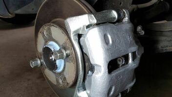

    Ich habe übrigens soeben ein Bild eines 20V-Besitzers zugeschickt bekommen, welcher die gleichen Felgen mit der gleichen ET montiert hat. Der hat den 20V Quattro, Erstzulassung 1990. Auf dem Bild sieht man deutlich, dass der Versteifungsbügel des Bremssattelhalters weniger weit nach aussen ragt und die Felge somit passt. Zudem kann man erkennen, dass er eine Zweikolben-Bremse verbaut hat. Der Lochkreis ist aber auch 4x108!
    Ob dieser Bremsträger an meine Radlagergehäuse passen, weiss ich natürlich noch nicht...

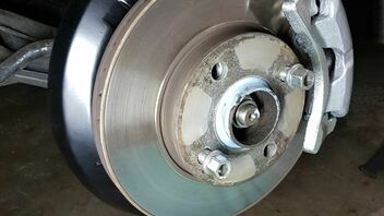

  • Hi Christian,
    auf meinem 90er von April 87 sind die originalen Girling 54 verbaut und die Bremssattelträger scheinen auf den ersten Blick nicht soweit raus zu stehen. Siehe Bilder.
    Grüße Matze

    Vielen Dank, Matze. Das ist eine sehr hilfreiche Antwort! Tatsächlich sehen sowohl Halter als auch Bremssattel auf deinen Bildern komplett anders aus.
    Man sieht deutlich, dass bei meiner Bremse die Führungsbolzen vorne noch einmal durch ein Loch im Sattel ragen - deine Girling ist in diesem Bereich ganz anders konstruiert.
    Anscheinen habe ich also keine Girling 54 an meinem Auto. Es könnte sich somit um die von Peter erwähnte ATE-Bremse handeln.
    Könntest du bei Gelegenheit die Distanz von Bremssattelträger zu Montageflansch Felge messen? Dann wüsste ich, ob meine Felgen mit einer Girling 54 Bremse passen würden. Das wäre dann schonmal eine funktionierende Option.
    Ich werde mich morgen auf die Suche nach Nummern und Bezeichnungen an den bei mir verbauten Teilen machen.

  • Ich glaube, wir haben des Rätsels Lösung:
    Auf dem Bremssattel der Fahrerseite konnte ich unten am Bremssattel in gaaanz kleiner Schrift den ATE-Schriftzug ausmachen. Man muss dazu wissen, wie der ATE-Schriftzug aussieht, sonst erkennt man das eher als Gussfehler, so klein ist es...:
    Ich habe also anscheinend tatsächlich die wohl seltene ATE-Bremse. Wieso auch immer.
    Danach habe ich mal den Bremshalter vermessen und siehe da, ich habe meine fehlenden 7mm gefunden.:
    Ca. 45 mm von Mitte Halter (wo die Bremsscheibe läuft) zur Aussenkante Richtung Rad.
    Bei meinem Halter beträgt diese Abmessung 52mm. 52mm - 45mm = 7mm.
    Fazit: Mit einer GIERLING 54 Bremse (Halter + Sattel) würden meine Felgen mit grösster Wahrscheinlichkeit passen. Deshalb werden die Felgen wohl als für mein Auto passend verkauft.
    Ich versuche nun, einen Satz gebrauchte Bremshalter (TN 443615125F ) zu finden, um das zu testen. Neu habe ich die Halter bisher nur bei Audi Tradition für je 140€ gefunden. Wenn ich gebraucht keine bekomme, bestelle ich die bei Audi Tradition. Aber anscheinend wurden diese Halter an diversen Fahrzeugen verbaut - da sollte ich etwas finden lassen.
    Ich berichte wieder, wenn ich die Halter habe. Besten Dank schonmal euch beiden, Peter_Pan_6666 und Mc Bain :beer:

  • Ich habe also anscheinend tatsächlich die wohl seltene ATE-Bremse. Wieso auch immer.
    Die sind nicht selten, das war Standard beim B3 von 86-91, bei denen Modellen bis 90 PS mit Vollscheibe vorne und Trommel hinten.
    Nur wenn du den 3A, AAD oder Sport Edition bestellt hast, gabs die G54 und Scheiben hinten. Fahrzeuge mit ABS hatten auch G54.
    Hast du evlt. einen ohne ABS und mit Trommelbremse hinten?
