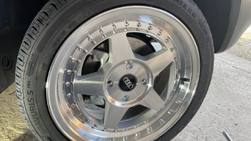

  • So, die neuen Bremshalter sind da. Es handelt sich um frisch verzinkte Originalteile.
    Leider ist die ganze Geschichte immer noch zu knapp. Ich habe zwar ca. 6mm Distanz gewonnen, trotzdem streift die Felge noch ganz leicht. Selbst wenn es gerade so passen würde, wäre mir bei so wenig Platz unwohl.
    Nun gibt es zwei Möglichkeiten: Die „grosse“ Zweikolben-Bremse des 20V montieren. Die hat grössere Scheiben, somit ist der Halter weiter aussen, da ist mehr Platz. Das dürfte aber sehr teuer werden.
    Oder, Distanzscheiben von 3-5mm pro Seite fahren. Das ist noch weit innerhalb der 2% Toleranz und ist in der Schweiz eintragbar.
    Ich bespreche das morgen noch einmal mit dem Verkäufer der Felgen. Aber es wird wohl auf Distanzscheiben hinaus laufen.
    [Nachtrag] Das Thema ist für mich somit aber abgeschlossen. Dank euren Tipps weiss ich nun alles für mich relevante um die Bremsen meines 90ers. Danke nochmal!
