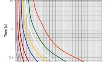

Nein, denn KFZ-Sicherungen haben mit Absicht eine träge Auslösecharakteristik. Das heisst, sie sind kurzzeitig stark überlastbar. Das ist deshalb wichtig, weil z.B. auch Glühlampen einen sehr hohen Einschaltstrom haben. Der beträgt - so habe ich das zumindest mal gelernt - als Faustregel das 6-10 Fache des Nennstromes, da der Glühwendel im kalten Zustand einen deutlich kleineren Widerstand hat.
Natürlich liegt diese Stromspitze nur für Sekundenbruchteile an. Das reicht aber, um ein Multimeter zu grillen…
Hier, die Kennlinie aus einem Datenblatt von KFZ-Sicherungen. Da siehst du, dass eine 40A-Sicherung (Orange) 210A für 0,1 Sekunden oder 120A für 0,5 Sekunden verträgt, bis sie auslöst.
[Edit] Eine 60A-Sicherung verträgt (Je nach Bauart) dann schon über 200A während 0.5 Sekunden.
Quelle: https://www.eska-fuses.de/file…/ESKA-KFZ-Sicherungen.pdf
