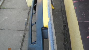

kann mir wer von euch sagen, wieviel "ML" ich brauche um meine Frontschürze zu lackieren? Es handelt sich um die Frontschürze vom Audi 90, die ja nur unterhalb lackiert wird.
Ich will es erstmal selbst versuchen die zu lackieren mal sehen wies wird.
Hab mal noch ein Bild von der Schürze mit angehängt, im abgeklebten Zustand.
Wieviel Farbe zum lackieren?
Du solltest mit einer 250ml Dose auskommen.
Gut angeschliffen hast sie wie ich sehe, sollte kein Problem darstellen mit ner 250er Dose wie sam sagt, ausser du möchtest vllt. 2 schichten lacken, dann wirds verdammt knapp!
also damitdie stange die farbe richtigannimmt und man keine schatten mehr mindestens 2 mal lackieren also brauchst mindestens 500 ml
und klarlack brauchst dann nochmal desselbe da es ja auch glänzend werden sollte...mfg
Ich habe mit 250ml den Kotflügel hinten + Türe+ Hecklappe gelackt und habe noch etwas über
ALso passt schon!
