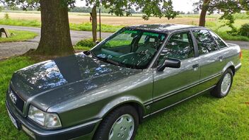

  • Es ist vollbracht, die TÜV-/ und H-Abnahme vergangenen Freitag bestanden. Abgesehen von einseitig defekter Kennzeichenbeleuchtung, die uns durchgegangen ist, wurde nichts bemängelt. Heute morgen umgemeldet von Saison-/ auf H Kennzeichen.
    Ein paar kleinere Sachen wie Motor-/ und Getriebelager erneuern, und bissel Kosmetik folgen noch in den kommenden Wochen. Ansonsten steht er jetzt gut da, und ist ein genial sparsamer (4,7 Liter) Daily Driver. Kaufpreis war 1700 Euro, investiert wurden nochmal 1300. Ich bin zufrieden.
    Fotos bin ich noch schuldig. Sobald das Wetter es denn mal zulässt, reiche ich diese nach.
    Björn
  • Ja, jede Menge feine Kratzer im Klarlack. Mit meinen wenig ausgeprägten Kenntnissen im Polierbereich bekomme ich sie nicht raus. Am Heckdeckel habe ich mal vorsichtig mit 3000er Schleifpapier eine kleine Stelle nass angeschliffen (von Hand). Musste mit Erschrecken feststellen, dass ich da ruckzuck den Klarlack durchgeschliffen hatte, und auf dem Basislack war. Nach Allem was ich so gelesen habe, sollte es mit 3000er nass geschliffen gar nicht so schnell möglich sein, Schaden anzurichten. Ob der Klarlack über die Jahre so dünn geworden ist, dass ich da so schnell durch war? Traue mich aktuell nicht so richtig ihn zum Aufbereiter zu geben. Hab keine Lust, nachher ein "mattes" Auto wieder zu bekommen :)
  • Also das geht schon, 3k sollte gehen ich habe den mit 2k Körnung gemacht da hatte ich allerdings auch noch alles intakt. Auf der Haube ist bei mir der klarlak weg. Nur als Beispiel
    Problem wird sein das du diese krazer mit unter nicht weg bekommst da nach 30 Jahren der Nitro Klarlack doch mehr gerissen ist und abblättert.
    Wenn es soweit ist dann ist auch noch mehr ander Karosse am rosten explizit an den scwellern unter den einstigen und den Unterboden bzw. Rad laufen.
