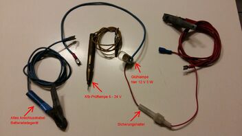

    Meine Vorgehensweise ist in solchen Fällen bzw. in diesem Fall eine ganz andere:
    • Den richtigen Stromlaufplan raussuchen, reinschauen, mein "Prüfset" nehmen und zum Auto gehen. Zündschloss auf Stufe 1, Hupenrelais ziehen, mit der Prüflampe von Sockelklemme 33 (= Relaispin 86, Steuerstromkreis) auf Karosseriemasse prüfen, ob Spannung anliegt. OK? ZAS ok!
    • Mit der Prüflampe von Sockelklemme 34 (= Relaispin 30, Laststromkreis) auf Karosseriemasse prüfen, ob Spannung anliegt. OK? Bordspannung liegt an!
    • Brücke von Sockelklemme 34 nach Sockelklemme 32 (= Relaispin 87, Laststromkreis) legen. Hupe geht? Relais oder Relaisansteuerung defekt. Fehler weiter eingrenzen. Hupe geht nicht?
    • Mit der Prüflampe an den Hupensteckern prüfen, ob Spannung anliegt. Ja? Hupe defekt. Nein? Stromunterbrechung in der Hupenverkabelung prüfen. Geht auch mit der Prüflampe.
    • Fortsetzung Relais oder Relaisansteuerung defekt. Jetzt kommt die selbstgebaute "Prüflampe" zum Einsatz, da diese sich mit den entsprechenden "Adaptern" (verschiedene Formen von Fahrzeugsteckern) fest mit den Kontakten im Fahrzeug verbinden läßt und vor allem da hin legen läßt, wo ich sie gut sehen kann. Lampe mit den Sockelklemmen 33 und 35 (= Relaispin 85, Steuerstromkreis) verbinden und Hupe betätigen. Lampe leuchtet? Relais defekt. Lampe leuchtet nicht. Fehler in der Masseverbindung von der Hupe.
    Das ganze ist in 15 bis 30 Minuten (falls der Nachbar kommt und wir noch gemeinsam eine rauchen :D ) erledigt und es wird nur das repariert, was defekt ist.
    Allerdings setzt das auch voraus, dass man einen (am besten den richtigen) SLP hat, diesen auch lesen kann und zumindest Grundkenntnisse (z.B. Relaisschaltung) in der Kfz-Elektrik vorhanden sind.
    Ein Multimeter, die ja bekanntermaßen ständig kaputt gehen, braucht es überhaupt nicht und verwende ich recht selten. In den meisten Fällen reicht - wie schon vor 50 Jahren - eine einfache Prüflampe, die man in Baumärkten auf dem Grabbeltisch oft schon für 2 EUR findet!
    Mein "Prüfset", wozu aber noch jede Menge "Adapter- und Adapterkabel" gehören. Die selbstgebaute "Prüflampen" benutze ich mit Lampen unterschiedlicher Leistung in erster Linie zur Prüfung des Laststromkreises von Relais. Oft "klicken" die noch schön, brechen im Laststromkreis aber zusammen, weil sich die entsprechenden Kontakte gelöst haben oder verbrannt sind.
    Ob mein Beitrag dem "Kollegen" hier hilft, kann ich nicht sagen, da ja ganz offensichtlich die originalen Signalhörner durch eine Kompressorfanfare (wer kennt die denn noch?) ersetzt wurden. Meine Vorgehensweise wäre aber erst mal die gleiche.

  • Ergäneznd zu der mehr oder weniger abschließenden Arbeitsanweistung vom Peter, von der selbst ich noch was lernen kann:
    -Prüflampe: Ab dem Moment, in dem man die Prüfspitze oder sonst einen Teil der Lampe mit dem Messobjekt kontaktiert, liegt das Gehäuse der Prüflampe ebenso auf diesem Potential. D.h., komme ich nun an Masse oder sonst einen Leiter, gibt es Kurzschlüsse, oder ich lege diesen Leiter auf ein Potential. Das kann blöd enden, wenn ich z.B. eine Messleitung, ausgelegt für wenige mV, auf +12 V lege. Ist das z.B. ein Eingang vom Steuergerät und nicht abgesichert (das ist nicht notwendiger Weise eine Schmelzsicherung)..... :love:
    -Die Prüflampe hat den Vorteil, dass man den Prüfling unter LAST durchmisst. Im Gegensatz, gerade zu Multimetern, mit ihren Eingangswiderstand im MOhm breich. D.h. übergangswiderstände, durchaus ein Problem bei +-30 Jahe alter Technik, kommen mit der Prüflampe, so ggf. zum Vorschein. Wer es genau wissen will, legt paralell noch ein Spannungsmessgerät dazu.

    Deshalb klemmt man die Krodilklemme ja eigentlich immer an Masse und misst eben nur mit der Spitze :whistling:
    Das ist doch genau das Problem. Man geht mit der Spitze an, z.B. plus 12 V und dann liegt die komplette Prüflampe, zumindest meine, , bis auf die Krokoklemme, auf + 12 V. Komme ich nun mit dem Gehäuse irgendwo an Masse, kommt + und - zusammen. Am besten direkt an der Batterie ausprobieren, da kommt es am besten.
    Oder anders Formuliert: Bei meiner Prüflampe ist die Spitze und das Gehäuse nicht voneinander Isoliert.
    Das soll absolut keine Abwertung der Prüflampe sein.
    Einfach aufpassen...
    Und mit so einer Prüflampe besser nicht bei 230 V AC messen... :)
  • Aber da ist doch dann die Lampe dazwischen??? Sonst würde doch die lampe nie leuchten oder hab ich grad nen Knoten in meinem Denken.
    Letzteres.
    Du kannst die Prüflampe auch benutzen, ohne die Kappe abzuschrauben. Die Spitze ist metallisch leitend im Gehäuse eingesetzt, weswegen auf dem Gehäuse immer das gleiche Potential anliegt, wie an der Spitze. Das Gehäuse ist der eine Pol der "Birne".
    Das Kabel mit der Krokodilklemme ist isolierend durch das Gehäuse direkt auf die "Birne" geführt und ist der andere Pol.

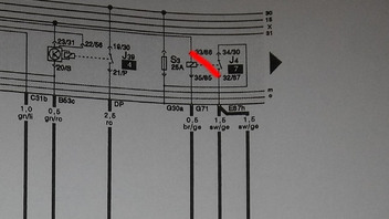

    Naja, habe sie dann normal angeschlossen und den Kontakt von 33 auf 32 überbrückt und "mööööp" - es hupte. Erstmal gut, ich schätze die Fanfarenhupen funktionieren auch, hab jetzt also freie Auswahl. Warum die nicht direkt vom Pluspol gehupt haben, kann mir vielleicht einer erklären. Ich hätte das mit der Brücke auch schon bei der ersten Messung probieren können, aber da ging der Anlasser auf einmal los beim Einstecken der Büroklammer in den Schlitz, so dass ich davon Abstand nahm. Hab wahrscheinlich ohne Handschuh noch Ladung gehabt, aber ich hatte auf völlig vergessen gehabt, dass auf 33 Saft ist.

    So´, mein lieber , nun wie im Physik Praktikum.
    Wenn das deine Schaltung ist, roter Strich.
    Dann überlegst du dir mal, warum die Hupe "möööööp" macht, und warum man es so besser nicht verdrahtet. :lol: :dash: :)
    Oder ich steh auf dem Schlauch, alles möglich.
    Einfach mal Relais Schaltung nachlesen.

  • Sorry, mein natürlich 34 auf 32, also so wie der Strom bei aufgesetztem und geschaltetem Relais zur Hupe geht. Und das "Möööp" sollte einen ordentlich Hupton darstellen, laut und klar.
