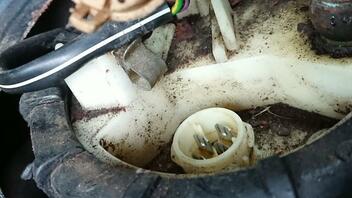

    Zum Ruckeln möchte ich auch noch was sagen: ich meine damit keine richtig krassen Aussetzer von allen Zylindern, sondern eher leichte Aussetzer von 1 bis 2 Zylindern.Den Stecker von der Benzinpumpe hab ich mir auch angeschaut, der sieht vollkommen in Ordnung aus (siehe Foto).
    Hab ihn vorsichtshalber mit Kontaktspray behandelt.
    Also ich sehe nur unscharfe Kontakte. :)
    Woran erkennst du vollkommen in Ordnung?
    Ich sehe nie was, mache die Kontakte neu und die Probleme sind verschwunden.
    Wenn du einen Spalt im Kontakt erkennen kannst, darft du von einem defekten Kontakt ausgehen.
    Aber wie gesagt, glaubt mir keiner........
    Im endeffekt findest du das nur heraus, in dem du die Kontakte erneuerst.
    Und bitte nicht mit der Zange rumbiegen.
    Halt mal Geld investieren, und sich GUTES Presswerkzeug, z.B. das von Knipex kaufen.
    Dann biste halt 300 EUR los, aber das braucht du öfters....
    Oder die Kabel mit gecrimpten Steckern von Audi kaufen und per Lötverbinder.
    Und Entriegelungswerkzeug, um die alten Kontakte aus dem Stecker zu bekommen.
  • .... der Kunststoff vom Stecker war auch farbig geworden....
    Nööö, der Stecker ist ab Werk schon hellbraun.

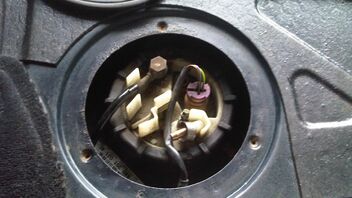

    Der Rost und Dreck kommt offensichtlich vom Deckel der Revisionsöffnung. Da scheint mal Wasser gestanden zu haben?

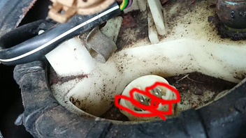

  • Es ist ja herrlich, wie man aneinander vorbei schreiben kann. :)
    Ich meine diese Stellen, roter kreis...
    Also das Ende der männlichen Stifte im vom braunen Stecker abgesteckten Teil.
    Klar, könnte auch eine art Kleber sein.......
    Nicht den Stecker, aber der war bei mir um die weiblichen Stecker teils dunkelbrauner....
    Wie gesagt, es muss nicht von wärmeeintrag stammen, aber es könnte.
    Und schön zu sehen, dass andere B4s auch hier gammeln....
