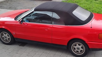

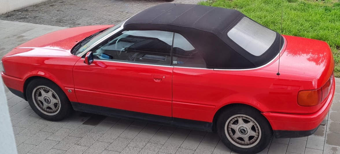

• Guten Morgen ,
    Ich beabsichtige mir ein Audi 80 Cabrio 2.3 zu kaufen.
    Folgende Daten
    Erstzulassung 03.93
    KM 149322
    2.Hand
    HU 08.24
    Dach nicht elektrisch.
    Das Fahrzeug hat ca. 8 Jahre gestanden.
    Folgende Mängel
    Mittelschalldämpfer sollte gemacht werden.
    Alle Gummis an den Achsen müssen neu .
    Unterbodenschutz überarbeitet.
    Achsträger, koppelstangen,spurstangen.
    Frage was sollte ich für das Fahrzeug bezahlen ?
    Gruß Dirk
