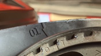

  • Sehr schöne Bilder!
    Nebenbei: Die Markierung auf der Schwungscheibe ist O und ein Strich meine ich. O für OT und der Strich ist der Zündzeitpunkt für Zylinder 1 (da gibt es hier auch irgendwo Fotos davon).
    Da am besten mit Lack markieren, das hilft später.
    Der Strich/Dreieck vorne ist einfach zu ungenau (aber so ganz falsch scheinen die Steuerzeiten bei dir nicht zu sein. ggf. ist es doch ein Zahn, das kannst du nicht gebrauchen).
    Die Markierung 0 auf der Schwungscheibe kann ich auf deinem Foto nicht finden.
    Das kann aber Fototechnische Gründe haben.
    Das 0 muss glaub ich links im Fenster sein.

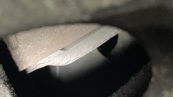

    Du müsstest beim Zündverteiler den Läufer mal
    abziehen und die schwarze Dichtung (die keine ist) abnehmen und dann den
    Verteilerläufer wieder einsetzen.
    So kann ich die Markierung nicht sehen, meine ich.
    Oder ist der rote Strich auf deinem Foto die Markierung?
    Dann wäre es falsch. Mach dir in allen Fällen mal eine Markierung wo er war, für alle Fälle.
    Ganz genau steht die Mitte vom Läufer nicht über der Markierung/Verteiler bei O auf der Schwungscheibe bei richtigem Zzp. Aber wenn du es auf die Mitte/Läufer hinstellt, sollte er anspringen.
    Du kannst den Strich/Schwundscheibe aufs Fenster links stellen und dann die Mitte/Läufer mit der Markierung auf den Zündverteiler läufer fluchten lassen. Dann stimmt der zzp besser.

    Die Markierung ist, wie mir gerade aufgefallen ist sehr schlecht auf dem Bild zu sehen(der rote Strich wie von Katze angemerkt).

    Wie auf dem Bild zu erkennen ist, kann ich den Verteiler nicht weiter nach links drehen, da er von dem Stecker blockiert wird. Dabei müsste er noch ein paar mm nach links um zentriert zu sein.

    Wenn er Verteiler anschlägt, muss der zahnriemen runter und die Nebenwelle richtig eingestellt werden. Da gibt es hier im Forum ein Bild dazu. Dabei verdreht sich der Verteiler selbst halt ordentlich . Dann musst du die Grundeinstellung zzp wieder machen und kannst nun den zzp richtig einstellen.
