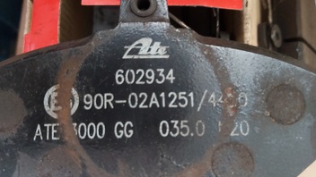

Interessant wär mal zu erfahren, ob die beiden aus der gleichen Hersteller Charge stammen.
Ich nehme mal an, dass die Charge auf der Rückseite vom Belag steht? Kann dann gerne die Tage die Chargen-Nr. hier reinstellen, wäre cool wenn der Ersteller dieses Threads das selbe machen würde. Das interessiert mich jetzt nämlich auch sehr.
Wenn ich die Bremse zerlege (hoffe nächste Woche) dann mach ich mal ein paar Bildern von den Belägen bzw, schau mal ob da eine Nummer drauf steht

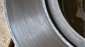

Was mir bei der letzten Demontage auch noch aufgefallen ist dass die Bremsscheiben (ca. 2 Monate alt von ATE) an manchen Stellen leichte "Spuren/Risse" haben. Davon gibt es sogar ein Bild. Bin mir nicht sicher ob das von den Belägen kommt (Fahrzeug steht immer wieder mal 2-3 Tage am Stück) oder ob das hier schon ein Qualitätsmangel ist. Als sie neu waren konnte man nichts sehen,
Ich werde mir einen neuen Satz Bremsen bestellen und wenn es danach gut ist das ganze bei ATE reklamieren, egal ob es was bringt oder nicht.

Hier die Rückseite von dem alten ATE Belag, falls es noch jemanden interessiert.
