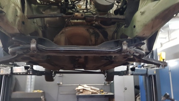

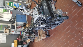

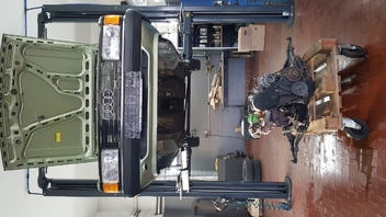

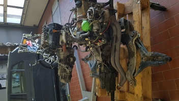

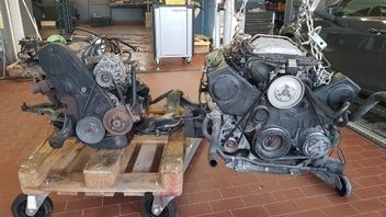

  • Also ich habe begonnen.
    V6 Motor mit Getriebe und Achsteile vom Spender entnommen.
    Motor meines B2 entnommen.
    Aggregatträger passt.
    Probleme sehe ich am Motorhalter vorne links/rechts, Lenkgetriebe, Kupplungsbetätigung.
    So Kinderleicht wie Golf 2 VR6 bauen ist es nicht.
    Leider im Netz keine Anleitungen und Tipps.
    Anbei Fotos.
