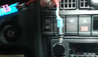

Ich habe heute bei meinem B4 BJ.93 Versucht die Tachobirnen sind wohl 6 Stück gewechselt. Hat bis jetzt auch funktioniert. Jedtzt wollte ich meinen Tach wieder einbauen Nur Leider bekomme ich eine kleine Glühbirne nicht in Ihrer Fassung gedreht. Die Glühbirne siehe Bild unten. Ist die geklebt oder wie muss das???
Bitte um Hilfe.
Nach Position und Art ist das die Blinkerkontrollleuchte der AHK. Wenn die Fassung im Bild also keinen Bajonettriegel,hat wie die anderen im Cockpit installierten Leuchtmittel, dann kann es sein, das die nur "lose"
über ihren Umfang eingesteckt war. Oder ist die Bajonettfunktion verformt/defekt ? Da ist es sehr eng und das Verdrehen ist etwas fummelig. Sind die Nasen abgebrochen ??Es gibt und gab aber eigentlich eben diese Fassung mit Bajonett, 893919040B

Ich sehe nicht das da was abgewbrochen ist. -
Vorsicht beim Einbau.
Da ist schnell was abgebrochen, das Teil gibt bei Audi Traditon.
Der Einbau ist generell hackelig.
Mal genau die Kunststofffassung ansehen. Da gibt es zwei Nasen aus der Erinnrung, die in die Aussparung der Platine erst mal passen müssen.
Die Drehfläche muss plan an der Platine anliegen.Dann wird gedreht, und die Fassung klemmt dann.
Ist es abgebrochen, hilft pattex, besser neukaufen.
Gleich ein paar mehr...
Dann braucht man aber einen Lötkolben.... -
schrauberelend du hast Recht gehabt. Wenn ich mir das genau ansehe sieht es aus als seien tatsächlich die Nasen abgebrochen. Beim Freundlichen gibt es die Fassung nicht mehr wurde aus dem Programm genommen. Der Freundliche sagte ich solle bei Audi Tradition gucken. Dort bin ich dann auch fündig geworden. Habe mir jetzt eine neue Fassung bestellt.katze56633 Der Einbau ist hackelig da gebe ich dir recht Der Ausbau war aber auch nicht ohne. (War bei mir das erste mal) hat aber alles gut geklappt. Ich habe die alte Fassung erst mal mit Klebeband fest gemacht sollte erst mal halten. Löten! Oh Gott. Ich habe ein Jahr Lang 8 Stunden am Tag gelötet. Sollte daher kein Problem sein. Aber nicht schon wieder Löten…

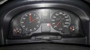

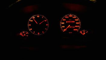

Die LEDs für Tacho u. Uhren Beleuchtung ist auch drin. Original auch nicht mehr zu bekommen so der Freundliche. Ich mache heute Abend mal Bilder von der Beleuchtung. -

Leider gibt altes Smartphone keine besseren Bilder her. In Natursieht es viel schöner aus. -

Die Lampen fasung für AHK hat zwei Nasen, wie schon geschrieben wurde, kann gut sein das die abgebrochen sind.

In deinem Bild oben vom KI fehlt auch die Birne Airbag, oder?Wenn nicht, und du hast du Zündung angeschaltet, obwohl die Birne als Abschlusswiderstand fehlte, dann steht das vermutlich genau als Fehler im Fehlerspeicher. Diese Fehler löschen sich nicht von alleine, wenn der Fehler nicht mehr vorliegt. D.h. du musst per Software den Fehler löschen...
