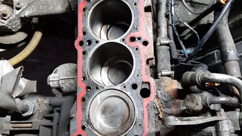

  • Metallkopfdichtung ist wohl recht kritisch. Dann muss Block und Kopf exakt plan sein sonst wird die nicht dicht. Weiß garnicht obs sowas von der Stange für die Motoren gibt.
    Genau. Mach die Zündeinstellung richtig. Aber interessant wäre trotzdem der Vergleich, wo deiner gestanden hat mit deiner Methode. Dann kann man evtl gleich sagen.. "okay alles klar".

  • Das war die zweite Antwort auf meine Fragen von Flow:
    mhhh … 7/10 vom Kopf ist auch nicht gerade wenig, somit würde ich mit der VEZ mit Serienzündwinkel anfangen.
    Wobei das Schadenbild etwas komisch ist.
    Wenn alles passt, dann geht bei den alten 5er meist bei Zylinder 4/5 etwas kaputt.
    Da höchste Thermische Belastung und Füllung.
    Von daher ist Zylinder 1 etwas merkwürdig.
    Ich würde:
    Klopfspuren am Kopf ?
    Kopf und Block wirklich plan ?
    Brennräume am Kopf auslitern
    Die Klopfregelung und Kennfeld 2 ist im Chip aktiv, somit gehe ich eigentlich nicht von einem Klopfschaden aus
    Zündung bitte immer über den Diagnosemodus der VEZ einstellen.
    Beste Grüße
    FLOW
  • Absolut plausible Antwort.
    Wie gesagt bei 7/10 wäre ich vorsichtig.
    Ich sehe das auch so, dass ein Klopfschaden eigentlich anders aussieht. Ich kenne das so, dass es aus dem Aluminium (vornehmlich Kolben) kleine Löcher raus sprengt. Aber die Kombination deiner Einstellung mit dem Planabtrag macht mich skeptisch.
    Gut zu wissen, dass Kennfeld 2 und die Klopfregelung nicht entfernt wurde. Jedoch wenn die Zündung arg zu früh war, dann kann auch die nichts mehr retten. Die Frage ist auch wie gut der eine Klopfsensor Zyl1 noch erkennen kann. Bei so langen Motoren ist das mit nur einem Sensor eh so eine Sparmaßname ab Werk...
    Er hat recht. Normal treten Schäden eher im Bereich zyl 5 auf, wegen der Thermik. Kenne ich auch so.
    Schlussendlich wenn Kopf und Block i.O. sind dann kanns nur die Gemischbildung und / oder Zündung sein. Wie geschrieben, liter mal deinen Mengenteiler aus und schau besonders auf Zylinder 1. Die sind eigentlich immer deutlich unterversorgt im Vergleich zu allen anderen. Schau dir auch mal das Strahbild der Einspritzdüsen an. Vlt ist das schlecht und die Düse pinkelt nur...
    Steffen

  • Im Prinzip kannst du dich auf die guten Aussagen von Steffen und von Flow beziehen.
    Der ZZP muss auf jeden Fall mit Pistole bei laufendem Moter eingestellt werden.
    Das der Kopf Plan ist, oder war, da konnte man von ausgehen, wenn er ja geplant wurde. ;)
    Eine Mehrlagen Metalldichung ist etwas stabiler als die Normalen und dichten auf Grund ihrer Falzungen im Dichtbereich genau so gut.
    Schützen vor "Verbrennungen" bei falsch eingestelltem Motor tun sie aber auch nicht.
    Quetschung durch den Kolben schließe ich gänzlich aus.
    Nutze zum Einstellen die vorhandenen O-T. Punkte.
    Die Nockenwelle hast du schon gut eingestellt mit Messuhr, den Winkel hätte man aber auch errechnen können. :pardon:
    Ich nehme an, das die Kerbe im ersten Zylinder durch das OT einstellen übers Kerzenloch entstanden ist? :stick:
    Wie schon geschrieben wurde: Taste dich heran, aber verliere nie den Mut! :spiteful:
