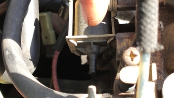

An meinem A80 B3 ist unter dem Luftfiltergehäuse vorne links ein Abgang.
Könnte es sein, das dieser Schlauch fehlt und zu einem Ventil am Vergaser geht oben in der Mitte? Danke
Luftfilteranschluß

Hier noch die Bilder.

Ich denke mal das es mit dem Drosseltemperaturregler zu tun hat , bin mir nicht sicher .
OK. Ich hab Mal einen Schlauch dran gemacht!

Das Ding sieht fast aus, wie eine Beschleunigerpumpe. Ich weiß gar nicht, ob so etwas überhaupt noch verbaut wurde.

Anhand der Bilder ist es ein 1.8er Vergaser, schätze ich. Würde sagen 65kw Kennbuchstabe SF oder 55kw RU, meine aber einen Keihin1 zu erkennen. Der Anschluss oben am luftilter ist das Thermoventil für die Ansaugluftvorwärmung. Das untere Bild ist das elektrische umschaltventil für die Leerlaufdrehzahlanhebung. Entweder mal nach dem Selbststudienprogramm/Reparaturleitfaden passend zum Kennbuchstaben schauen oder eine Suchmaschine z.b. Google bemühen.

Ja da fehlt ein Schläuchlein , genau wo Du es im Bild dargestellt hast . Zum Buch würde ich persönlich auf Etzold raten ( habe selber so eins ) . Und wie Flaps es geschrieben hat , ist im Kofferraum ein Aufkleber , mußt natürlich das Reserverad weckbauen oder im Serviceheft , da stehen die Daten wie MKB und GKB drin . Wie Lagebernd geschrieben sind natürlich die Rep. Leitfäden am besten , gibt es auch im Netz , habe selber einige zu Hause .
Hallo zusammen! Habe das Schild gefunden. Es ist ein SF.
Stimmt es dann noch, dass der fehlende Schlauch an das Ventil und den Luftfilterkasten kommt wie auf meinem Foto? Es gab auch Ventile, bei denen eine Abschlusskappe drauf ist oder ein Stück Schlauch mit so einer Verschluss Schraube?
