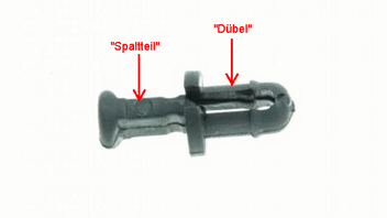

  • Was ist mit Spaltteil gemeint?
    Wie auf dem Bild zu sehen: ;)
    Falls Du neue Spreitzniete brauchst:
    Die gibt es auch im Zubehör, Fabrikat ROMIX, ROM20515. Kosten im 10er-Pack um die 4,00 EUR (ohne Versand).

    Dichtung gegen die Haube drücken, keine Gewalt, nur Spalt darf nicht sein, dann "Dübel" (s.Bild Peter), hineine, und dann das Spaltteil....

  • Die neuen Spreiznieten sind heute angekommen. Habe das "Spaltteil" abgenommen, den Dübel durchgesteckt und dann das Spaltteil in den mittleren Schlitz vom Dübel reingedrückt.
    Musste meistens mit dem kleinen Schlitz-Schraubendreher den Schlitz etwas weiten, sonst ging da gar nichts.
    Hält alles und fühlt sich stabil an! :) Ich hatte vorher einfach nur die Dübel reingedrückt und das Spaltteil drangelassen.. So konnte das natürlich nicht halten.
