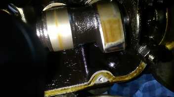

    Bei 3,35 min halte ich das Handy zur rechten Zylinderbank (wenn man vor dem Motor steht rechts) - da hört man ein/das metallische Geräusch denk ich.
    Ich denke es liegt an der Nockenwelle bzw. den Nockenwellen.
    Achja in der Tonaufnahme parke ich das KFZ gerade um - daher gebe ich Gas etc.
    Bei 3.05 Min - 3.11 Min nehme ich die linke Zylinderbank auf - Öleifülldeckel offen.
    Ich muss sagen, ich hab mir die Nockenwellen schon angesehen. Meiner Meinung nach sehen die... gar nicht gut aus -sprich die Nocken selbst haben schon Abnutzungserscheinungen.
    Hab ich so weder bei meinem 1.4L Clio gesehen mit 200tkm gelaufen noch bei meinem Megane 2 Grandtour 1.5Dci 230tkm gelaufen....
    Was sagt Ihr du dem Geräuschen und den Bildern der Nockenwelle?
  • Na holla ist der Zylinderkopf schwarz, hab ich so ja auch noch nicht gesehen. Was sind das eigentlich für Flecken? Habe einige mal auf deinen Bildern eingekreist.
    Am linken Nocken sieht es fast so aus, als wenn der Hydro nicht mehr plan wäre.
  • Das schwarze ist wohl "ölschlamm" oder sowas in der Art.

  • Ein zu straff gespannter Zahnriemen (ZR) verursacht Laufgeräusche (vermultich von der Wapu und Rollen). Der muss beim ABC "locker flattern", wenn Lineal, dorn usw. eingeaut sind. Also er darf nicht stramm gespannt sein.
    Wurde es so gemacht?
    Straff ist er dann bei warem Motor.
    Wurde überhaupt ein Lineal verwendet zum ZR wechsel?
    Später, beim durchdrehen kann man die Spannung nicht mehr kontrollieren, weil immer eine Ventilfeder den Riemen spannt. Spannt oder lockert man nun den ZR, verstellt man die STeuerzeiten.
    Nockenwelle: Die blanken spritzen halte ich für normal. So sieht es aus der Erinnerung auch bei mir aus. Nur die von Scouter gemalten Ringe halte ich für Kritisch. Ist das ein Fehler in der Oberfläche, brauchst du mindestens neues Hydros.
    In den Zylinderköpfen sind überdruckventile. Bei zu hohem Öldruck, spritzt hier das Öl heraus. Bei mir bei bei kalten Motor. Bei den 92 modell filegen die gerne auseinander, Teile liegen dann im Ventiltrieb. Also mal nach den Ventile schauen, man sieht nur den 6-Kant und ein Loch in der Mitte (dann ist es auch die neue Version die nicht auseinander fliegt) .
    In der Zylinderkopfdichtung ist eine Art KAnal als Strömungsbegrenzung für das Öl. Ist der verstopft (möglich bei viel Dreck, bei mir steckte hier etwas Dichtmasse), ist die Ölversorgung eines Kopfes gefährdet. Also mal schauen, ob es bei beiden Ventile herausfliegt oder überhäupt öl ankommt. Ist die Versorgung des Kopfes kritisch, laufen die Hydros leer und klappern. Kommt wieder öl, füllen sie sich wieder.....Da gibt es ein Serviceanleitung zur Ölversorgung beim V6.
    Die Rückhalteventile unter der Ansaugbrücke sollen ein Leerlaufen des öls im ausgeschalteten Zustand verhindern. Sonst klaüppern die Hydros. Der Alu-Deckel ist immer undicht, man bekommt ihn nur kurzzeitig dicht.
    Vorsicht bei der Demnontage der Ansaugbrücke, die sind tragendes Teil der Zylinderkopfdichtung. Ist zkd schon betagt, tauscht du ggf. bald weil das öl vorn und hinten rausläuft. Die zkp ist kritisch beim V6. Gemacht hat man JAhre ruhe.
    Tausche in allen Fällen die Klopfsensoren. Bitte Anzugsmoment beachten.
    Und die unteren O-ringe der Einspritzdüsen.
    Wegen dem Dreck würde ich mir nicht all zu viel gedanken machen. Mehr wie sterben kann der motor eh nicht. Fahren und einfach ein paar Ölwechsel machen. Kostet doch (fast nichts).
    Untersuche mal die KAT, 2 Stück? Die sind gerne defekt und klappern dann....
    Ansonsten, ein Motor mit wirklich schöner Laufkultur....

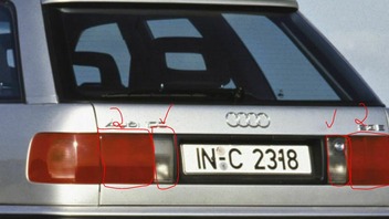

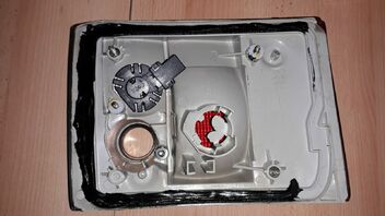

    Bin grade an der Beleuchtung vom Heck dran.
    Jetzt hab ich gesehen, die Rückfahrscheinwerfer funktionieren - die anderen 2 Leuchten in der Heckklappe funktionieren nicht (siehe Bild - Nr. 2 am Bild)
    Hab dann natürlich die Abdeckung der Heckklappe demontiert sodass ich an die Leuchtmittel ran komme.
    Überraschung: Von hinten gesehen links ist eine Fassung verbaut samt LM und Stecker.
    Auf der rechten Seite ist zwar der Stecker vorhanden, dieser steckt aber in einer Halterung am Rücklicht.
    Das rechte Rücklicht selbst - hat keine Fassung....
    Auch das Rücklicht selbst hat zwar eine "Öffnung" für eine Fassung - diese ist aber durch Plastik (ab Werk) verschlossen sodass ich sogar wenn ich wollte da keine Fassung einbauen kann.
    Was hat es damit auf sich?
    Ist das normal?
    Ich habe zwei 6-Zylinder AAH. Der eine (225.000 km) war die letzten 20 Jahre im Besitz eines alten AUDI-Meisters, der seit Rentenbeginn immer noch in der freien Werkstatt seines Sohnes mitgearbeitet hat. Alles sehr gepflegt, innen wie aussen.
    Das Coupe (270.000 km) stand die letzten 5 Jahre in einer Scheune und ist (noch) eine "Müllhalde".
    Nach dem Abnehmen der Ventildeckel konnte man zwischen beiden keinen wirklichen Unterschied sehen. Beide ähnlich schwarz und voll Ölschlamm und -kohle, wie hier zu sehen.
    Ein Bekannter mit einem Cabrio mit ABC berichtete von ähnlich verschlammten Köpfen, obwohl er das Fahrzeug schon lange hat und regelmäßig einmal pro Jahr bei weniger als 10.000 km/jährlich Ölwechsel macht.
    Ich denke, dass liegt an den Entlüftungen bzw. den "Sieben" in den Ventildeckeln, die sich im Laufe der Zeit zusetzen.
    Ist das normal?
    Normal! Links ist die Nebelschlußleuchte. Bei Rechtslenkern ist es umgekehrt, da ist die NSL rechts.
    Druckbegrenzungsventil 078103363P
    Soweit ich das überblicke, gibt es das noch bei AUDI.
    Ich würde, wenn der Motor wieder läuft, eine Ölschlamm-Spülung einfüllen, die dann ca. 300 km drinnen bleibt (z.B. Liqui Moly Öl-Schlamm-Spülung 300) und dann noch einen Ölwechsel mit Filter machen.
    Die Spülungen, die man unmittelbar vor dem Wechsel einfüllt, haben bei mir so gut wie keine Wirkung gezeigt.
    Ende der 80er/Anfang der 90er gab es das AGIP SINT 2000. Wenn man das eingefüllt hat, waren solche Motoren nach kurzer Zeit wieder "blitzeblank" innen. Ob es das heute noch gibt und so wirksam ist, weiß ich allerdings nicht.

    Auf die NSL hab ich überhaupt nicht gedacht - dachte das sind Rücklichter (die in der Heckklappe).
    Werde dem Motor mal eine Ölschlammspülung verabreichen und das ganze im Auge behalten.
    078103363P -> hab ich bestellt
