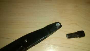

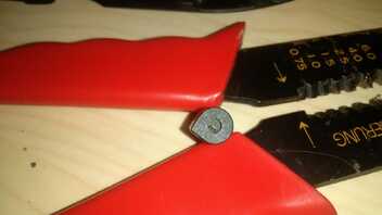

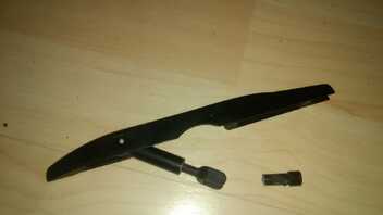

    Jedenfalls habe ich oben links und rechts vorne am Schiebedach etwas loses gefunden - hier die Bilder:
    Teilenummer von dem großen Teil am Bild: 895877681B
    Dazu finde ich via Google leider nur Teile die nicht annähernd so aussehen wie meins - wenn ich überhaupt was zu dieser Teilenummer finde...
    Für was ist das Teil am Bild denn zuständig?
    Der "Zapfen" der abgebrochen ist - wirkt nicht so (von den Bruchkanten her und von Durchmesser) als wäre dieser Zapfen von diesem großen Teil abgebrochen - komisch.
    Das Teil auf der anderen Seite - sieht noch schlimmer aus - das ist glatt in der Mitte durch gebrochen (das Teil ist aus Alu - jedenfalls kein Plastik).
  • Hast Du einen Avant?
    Der von Sonic zuerst genannte Link betrifft die Limousine. Der Avant ist anders konstruiert, hat andere Teile.
    Deswegen bei Fragen das Fahrzeug immer genau beschreiben: Typ, Motor (MKB), Modelljahr (vorletzter Buchstabe der FIN; Baujahr ist nicht Modelljahr!)
    Die genannte Teilenummer findest Du hier. ACHTUNG! Die Zeichnungen in den ET-Listen zeigen nicht immer das wirkliche Aussehen!
    Das Teil nennt sich "Aussteller". Leider neu nicht mehr zu bekommen, auch bei Tradition nicht zu finden.

    Obwohl beide dieser Schienen gebrochen und nicht mehr verbaut ist - tut das Schiebedach wieder genau was es soll.
    Denke diese Schienen / Aufsteller sind eben nur für den vorderen "WIndschutz" zuständig.

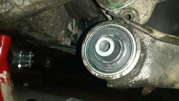

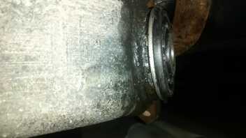

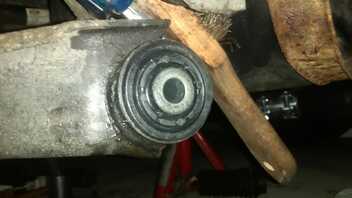

  • Da die Bremsleitungen nicht wirklich aufgehen wollen (trotz Bremsleitungsschlüssel) hab ich die Lager im eingebauten Zustand gewechselt:
    Hat eventuell jemand die Drehmomente für mich parat?
