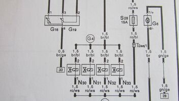

Alle 4 Einspritzventile werden paralell angesteuert.
Ich war erstaunt, als ich das festgestellt habe..
Sehr gut, danke für den Schaltplan.
Das wäre meine nächste Frage gewesen=).
Ich hätte noch vermutet, dass er immer 2 Zylinder gleichzeitig taktet, aber alle 4? Das is ja finsteres Mittelalter
.Jetzt wird mir klar wie das mit den kleinen EV funktioniert kann.
