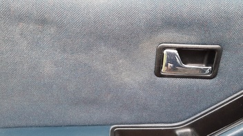

Hallo zusammen,
hat schon jemand erfolgreich versucht die Türverkleidung in eingebautem Zustand zu reinigen? Ich würde gern den Stoff
etwas auffrischen, die anderen Verkleidungen sehen noch gut aus, nur die Fahrerseite ist ein wenig abgeranzt.
Danke im voraus.
Feinwaschmittel in Wasser auflösen, auftragen, einwirken lassen und gut abspülen.
Das Hauptproblem hier ist jedoch, dass sich der Schaumstoff unter dem Stoff aufgelößt hat. Daher auch die Falten und das Rote das durch den Stoff herauskommt. Wenn du nun noch Waschmittel dazugibt, ich glaube dann musst du neu beziehen.
Du kannst ja mal eine Ecke vorsichtig abheben....Leide habe ich das auch....
Ich habe eine Notlösung für mich gefunden um die Falten aus der Verkleidung zu bekommen . Ist Geschmackssache aber kann man machen .
Farbe kann man selber auswählen und im Chinahandel fast geschenkt . Aber beim anbringen der Zierstreifen muss man trotzdem die Falten etwas glätten , geht am besten mit einem Rakel . Viel Spaß beim ausprobieren . Um sie sauber zu bekommen , nimm einfach Teppichpulver und mit einer weichen Bürste einreiben und absaugen . -

Das hält nicht mehr lange; insbesondere, wenn du jetzt daran rum reibst. Wie Katze schon schrieb, der Klebstoff bzw der Schaumstoff unter dem Stoff, löst sich auf (altersbedingt)
Man kann es neu beziehen lassen. Leider kommt dann als nächstes der Himmel...... -
