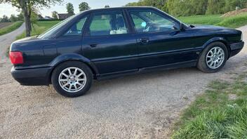

anbei mal ein Bild vom 1BE an einem unserer B4. Die hinteren Federn habe ich von Audi Tradition, die vorderen waren ein EBucht Fang.
