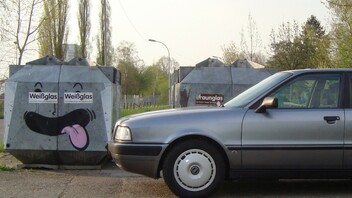

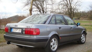

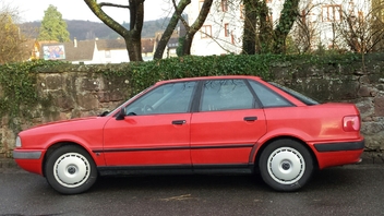

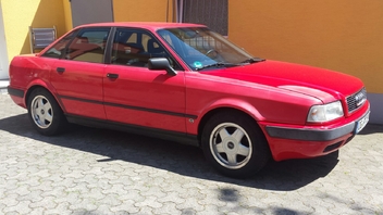

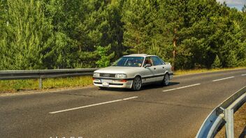

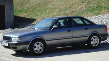

Anbei mal zwei Bilder zur Veranschaulichung,der graue ist mit Eibach Federn tiefer gelegt,der rote is ne Sport Edition,beide auf 15 Zoll mit 205/60R15

Du schreibst 30-35mm - wie genau fährst Du es jetzt? Bilder sind top!

Ich fahr es seit fast 3 Jahren gar nicht mehr,das Auto stand leider jemand anderem im Weg
Seit dem bin ich mit der Sport Edition unterwegs
Vom Komfort nimmt sich nicht wirklich viel,das originale Sportfahrwerk knüppelt bei Wellen und Löchern auch ordentlich rein
Optisch nimmt sich meiner Meinung auch nicht so wirklich,zumindest nicht nahe der Originalbereifung
Mit den Eibach Federn fuhr sich der B4 meiner Meinung nach zackiger,das originale Fahrwerk liegt dafür etwas satter und harmonischer
Ich denke,das kommt vielleicht vom grösseren Stabi,aber den haben die Avant wohl schon alle
Ich hab zudem auch den Lenkungsdämpfer verbaut und mein,dass er damit noch ne Ecke stabiler liegt und vor allem auch beim Gradestellen der Lenkung aus Kurven raus viel ruhiger kommt
Den grauen hab ich damals fahrwerkstechnisch mit Bilstein,QH und viel Febi gemacht,hat prima funktioniert
Unser Avant hat Sachs Dämpfer und viel Metzger,sowie Lemförder Teile abbekommen,mach ich nicht noch mal
Der rote wird jetzt gemacht,hab auch das Bilstein B4 Set,mit den Febi Domlagern,wird auch funktionieren
Der Rest wird fast alles Meyle,wollt ich auch mal probieren und das Zeug gibts grad überall relativ günstig

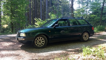

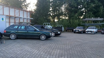

Ich fahre auch das Eibach Pro Kit in meinem Avant TDI, momentan mit Monroe Reflex Stoßdämpfern. Empfehle aber die Bilstein B4, die hatte ich zuvor.
Es ist natürlich härter (aber nicht knüppelhart), fährt sich wesentlich straffer, aber die Kurvenlage ist halt viieeel besser...und es sieht besser aus (finde ich)
Leider halten bei mir Domlager keine 8000km. Habe Lemförder genommen.Meine Tochter fährt auch nen TDI mit Standard-Fahrwerk und Bilstein B4. Da halten die Domlager seit 30.000 km...
GrüßeKarina
P.S. Sind 16 Zöller auf dem Foto
Grad erst bemerkt: ich hab das Pro Kit mit 30/35 mm Tieferlegung, mittlerweile scheint es eines mit nur 20mm zu geben... -
