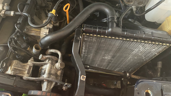

Das schon aber das Probelm ist eher um unteren Teil des Kühlers. Da sitzt der Anschluss auf der falschen Seite und Eine Docterarbeit mit Schlauchadaptern ist nicht so das ware.
Ich hätte ja den Wasserschlauch anders geführt, aber das geht anders nicht ohne Gefahr das den irgend ein Teil verletzt. Also brauche ich ein Kühler der an der richtigen Stelle den Anschluß hat. Dann kann ich auch gleich einen nehmen der oben passt.

Das Problem ist halt das über die Teilenummer bedingt der richtige Kühler raus kommt. Dummerweise kann ich den Kühler nicht zurück geben da ich den schon 2018 gekauft habe und nciht wusste das es da 2 verschiedene gibt. Der Preis ist angemessen für ein Kühler. Das der keine 20 weitere Jahre halten wird ist mir klar. Aber Oldtimer werden ja auch nicht mehr so bewegt wie Alltagsfahrzeuge.

Mein Kühler ist zwar noch da, aber der kleine Anschluß ist mir weg gebrochen. Ob man das wieder richtien kann weiß ich nicht. Der Kunststoff ist ja auch nicht mehr der beste nach 26 Jahren auch wenn das noch Qualität ist.
Könntest versuchen, den anschluss aufzubohren und Gewinde einbringen, und dann ein entsprechendes Messing Fitting einzuschrauben
Versuchen kann man es, aber da der eh undicht ist, müsste der eh geöffnet werden und Instand gesetzt werden.
Dafür gibts ja Firmen die so was können. Die können dann sicher auch so was reparieren.
Wegwerfen werde ich Ihn aber sicher nicht sondern auf Lager legen. Falls es keine mehr gibt kann ich den immer noch reaprieren lassen.

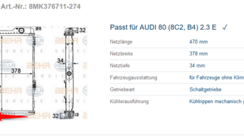

Du bekommst den original Hella/Behr Kühler nur noch bei Audi Tradition für um die 700 €.
Im Zubehör gibt es nur noch 2 verschiedene Kühler für die 5-Zylinder. Einmal die billige Bauform, wie du sie gekauft hast (Anschlüsse passen nicht wirklich) und dann gibt es noch einen, bei dem die Anschlüsse passen und der sogar eine Entlüfterschraube oben drauf hat. Allerdings ist das auch nicth der hochwertigste Kühler. Beide noch verfügbaren Zubehörkühler werden jeweils nur noch von einem Hersteller wirklich produziert. Alle anderen "Hersteller" kaufen nur zu und machen ihren Namen drauf.
Die beste Alternative nennt sich Aluminiumkühler und den gibt es für 349 € hier:
Ich habe jetzt einen von Mahle bestellt der ein gutes Preis-Leistungsverhälntiss zu haben scheint.
Wenn die Anschlüsse passen dann wird das schon OK sein. Notfalls wechsle ich den dann wieder aus oder lassen meinen Originalen Instand setzen.
Jedenfalls brauche ich jetzt so schnell wie möglich einen passenden Kühler damit nicht zu lange das Kühlsystem offen ist.
In meinem AAN habe ich auch einen günstigen Kühler drin und der hällt bisher !
Der"Mahle" Kühler wird entweder der gleiche sein, den du schon hast, oder der etwas bessere... Wie gesagt, es gibt nur noch 2 verschiedene. Hier mal 2 Bilder der noch verfügbaren Kühler:
Mahle gehört zu Behr, da wirst du definitiv auch wieder den billigen bekommen. Sollte es wider Erwarten wirklich der gute originale Kühler sein (was ich nicht glaube), lass es uns bitte wissen...
