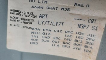

Im Serviceheft und auch in der Ersatzradmulde ist ein Aufkleber u.a. mit den Ausstattungscodes. Daran lässt sich herausfinden, welche Ausstattung das Fahrzeug bei Auslieferung hatte.
Sieht so aus:Hier sind die meisten (wenn nicht so gar alle) Ausstattungscodes aufgelistet
Vielen Dank für die Info, der Gedanke kam mir gerade auch. Das ist seltsam, ich habe keine Ausstattungscode "8W...", also passen die Angaben auf dem Aufkleber eigentlich zu den nicht vorhandenen NSW. Trotzdem wundert es mich, dass in der Mittelkonsole ein offenbar voll ausgestatteter Schalter für die NSW verbaut ist. Eigentlich hätte ich stattdessen eher einen Blinddeckel erwartet.

Der Innenausstattungscode N3P / SX (Stoffbezug Prisma in Anthrazit) spricht auch dafür, den gab's nur für den First Edition.Habe ebenfalls so ein Fahrzeug und heiße dich herzlich Willkommen im Kreis der Audi 80 B4 Fahrer ohne umlegbare Rückbank
Auf dem Ausstattungsaufkleber gibt es keinen PR Code für die Nebelscheinwerfer, da stehen nur für die "Rohfertigung" wichtige Daten drauf.
