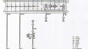

Die Odyssee geht weiter heute habe ich einen neuen sensor und Rotor verbaut ergebniss Fehler 286 ist nun weg aber die Lampe brennt weiter ich flipp noch aus . Das kann doch nur noch irgend ein kabelbruch sein?
Werde wenn ich es heute noch schaffe den pin A7 am stecker vom abs block auspinen um zu sehen wer das fehler Signal auslöst . Brennt lampe weiter kommt das Signal vom steuergerät brennt es nicht mehr kommt der Fehler von vorne .
Wir werde sehen . -
