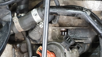

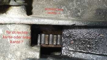

    Ich habe auf dem Schwungrad die 0 Mackierung gefunden und den äußeren Rand auf die rechte untere Kante am getriebegehäuse gebracht ist das richtig so oder muss die 0 zur hälfte an der kante sein so das die 0 nur zur hälfte zu sehen ist oder die linke obere kante?
    Ich habe noch eine kerbe vor der 0 das ist dan die makierung für den zzp?
  • hallo, fahre zwar keinen automaten und auch keinen abt, aber ich habe es beim PM immer so gehandhabt das die null für den OT in der mitte geteilt war an der bezugskante. ebenso die markierung für den zzp die auf dem schwungrad rechts neben der markierung für OT steht, also als erstes die bezugskante passiert wenn man den motor von hand im uhrzeigersinn durchdreht weil zündung vor OT
  • Ist ja eigentlich schon alles beschrieben worden.
    Auf deinen Bildern die rechte Kante als Referenz.
    Die 0/O ist der OT für Zylinder 1, der Strich der ZZP.

    Also rechte Kante als bezugsquelle für ot.
    Und kann mir das noch jemand bestätigen das man die 0/o auf der Schwungscheibe auch beim ABT in der mitte geteilt werden sollte oder muss es gans sichtbar sein aber eben kante an kante ? Würde mich über jede info freuen
