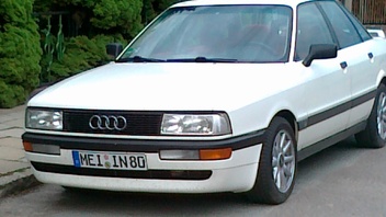

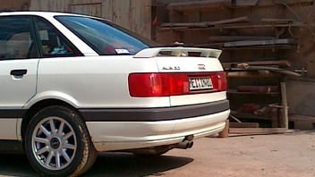

Ja, sind vom Cabrio und haben den 4x108LK
Mechanisch alles kein Problem, für ein wirklich gutes Gewissen müßte das Rad aber abgenommen und eingetragen werden, da sich die Einpreßtiefe unterscheidet. Bin das Rad selber eine zeitlang gefahren
Ich auch
Reifen kommen 205/50R15 drauf und dann passt das

Die Abmessungen der Felge sind aber mit den Speedline-Felgen identisch, also 7x15 ET37.
Als Standard musst Du auf dem B3 45er Einpresstiefe haben, bei 37 kommst Du rechtlich um eine Eintragung nicht drumrum und dabei wird halt nachgesehen, ob das Rad ausreichend abgedeckt ist. Da auf der Felge 195er und 205er gefahren werden können, solltest Du vielleicht mal fragen, ob die Dir beide Größen eintragen würden. -
Der Preis von diesen neuen Speedline Felgen ist wirklich top, aber die waren wohl damals nicht so beliebt bei den Cabriofahreren, was ich auch nachvollziehen kann. Dadurch hatte Audi wohl noch viel auf Lager. Wären es Aeros, andere Speedlines oder gar Boleros hätte ich auch sofort welche genommen. Aber solche werden im TR Shop hoch gehandelt.
Dennoch sie sind neu und haben ideale 7x15 ET37 für den B3. Einfach die 205 50 R15 draufmachen, gabs auch damals vom Werk und sicherhalthalber wegen der ET37 statt original ET45 eintragen lassen. 195er würde ich nicht nehmen, 205er sieht besser aus und ist automatisch frei und soviel teurer sind die auch wieder nicht.

Passen tun die natürlich genauso wie die 10 Speichen Speedline, würde auch immer noch die 205/50R15 montieren lassen
Eintragen geht schon irgendwie, bei Audi bekommst Infos zu Traglast und welche Bolzen verwendet werden, das sind die, wie bei anderen originalen Felgen auch,egal ob Alu oder Stahl
Derjenige, der das einträgt, kann auch ein Gutachten einer Felge ran ziehen, die ähnliche Größe hat und für das Auto gedacht is
7x15 mit Einpresstiefen bis zu ET35 waren da schon durchaus möglich
