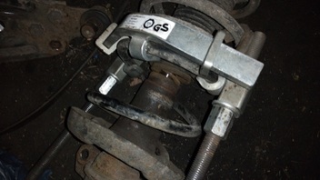

Hier die Antwort dafür , warum ich mich für die Federbeine interessierte .
Bei meinem Federbein auf der Beifahrerseite ,hat sich die Verschraubung vom Stoßdämpfer zum Federbein durch Rostbefall gelöst .
Siehe Foto !

Typisches Schadensbild. Oft rosten auch die Federteller ab, dann drückt dir die Feder den Federteller schlagartig auf den Reifen.
Aber die Federbeine sind aktuell nicht das Problem. Besorg dir Ersatz aus einem Cabrio, die sind meistens in besserem Zustand und gut verfügbar.
Schlechter siehts da bei den quattro Achsträgern (vorne wie hinten) aus. Ausnahme scheint der hintere Träger der B4 quattro Achse zu sein. Die sehen meistens aus wie neu.
Vielleicht erkenn ich das auf dem Bild nicht so richtig, aber auf dem Federbein ist doch noch Gewinde drauf?
Das Teil ohne Gewinde ist doch schon die Dämpferpatrone, also wäre nur die Überwurfmutter hinüber.

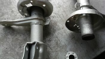

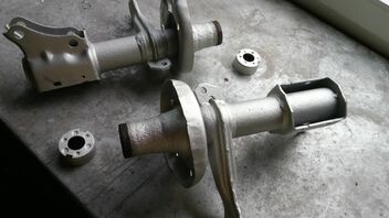

Ich hätte da etwas hier:
Die Federbeine wurden abgelaugt, sandgestrahlt, anschließend dickschichtverzinkt und
kunststoffversiegelt. Die Verzinkung erfolgte galvanisch. Feuerverzinkung ist an Fahrwerksteilen
leider, wegen der Gefügeveränderung, nicht zulässig. Für die verzinkung nicht zugängliche Ber-
reiche (faradayscher Käfig), sind mit Zinkstaubgrundierung behandelt worden.
Die Rostnarben sind nicht eben geschliffen worden, daher die partielle rauhigkeit, der Oberfläche.
Ich selber habe seit 3 Jahren Federbeine, welche von den gleichen Firmen bearbeitet (veredelt)
wurden verbaut. Es handelt sich um B4-Federbeine, aus einem ABK, Avant Bj. 95.
Die Federbeine können auch in einem B3 verwendet werden, wenn in die Schraubenlöcher Pass-
hülsen eingesetzt werden. Wenn nur in den unteren Schraubenlöchern die kurzen Hülsen verwendet
werden, kann das zusätzliche Spiel, am oberen Schraubenloch, zum Sturzausgleich, bei Tieferlegungen
ausgenutzt werden. Ich habe das so bei meinem B3 so praktiziert.
Für 250€ würden sie den Besitzer wechseln.....
