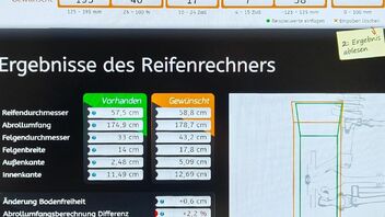

Ich spiele aktuell mit dem Gedanken einen B2 als Projekt zu zulegen. Ich würde gern 7x17 et 38 drauf machen mit 195/40 17
denkt ihr das könnte ohne weiteres gehen.
geht um die Felgen Borbet B 7x17 et38.
Habe einen Vergleichsrechner gefunden der mir das ausgespuckt hat. (Bild)
dazu wäre noch die Frage ob ich allgemein Felgen eingetragen bekomme auch wenn mein Fahrzeug nicht im gutachten steht.
Eine Frage, die dir am besten und verläßlichsten dein Prüfingenieur beantwortet.
