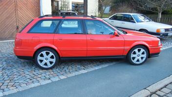

ich fahre 17 Zoll Avus auf dem S2 Avant mit Original S2 Fahrwerk. Eventuell kommen jetzt im Frühjahr noch Federn mit 35mm. mal sehen.
Thomas
