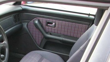

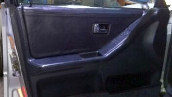

  • Das dürfte mit der Ausführung der Türtafeln zu tun haben. In den frühen Modellen bis einschl. MJ 1992 (>06/92) sind ja noch die Türverkleidungen wie im B3 verbaut. Die Position der Innenbetätigung wurde bei den Fahrzeugen ab MJ 1993 (07/92>) geändert, seitdem gibt es da auch die Ziereinlagen. Hängt also einfach von Deiner Türverkleidung ab.
    Anmerkung: Die Zeiträume oben bezeichnen den Bauzeitpunkt, nicht die EZ.
    B3 und B4 bis 06/92
    B4 nach 07/92 (Bild zeigt die letzte Ausbaustufe mit hochgezogenen Ablagen)
