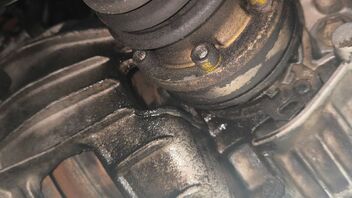

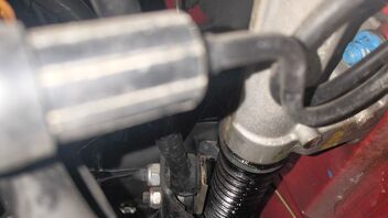

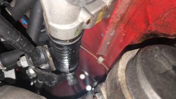

  • Oh man, hab mich unters Auto gelegt. Es ist kein Kühlwasser, es ist das Lenkgetriebe... Siehe Bilder .. TÜV hab ich im Juli. So wird das denke ich nicht da sich Tropfen am Boden bilden. Hat jemand Erfahrung wie aufwändig es ist ein neues einzubauen oder ab zu dichten? Hoffentlich ist es nicht das wirtschaftliche Aus für meinen 80er...
  • Abdichten ist nicht mehr gibt von Audi keine Dichtsätze mehr. Es sei es gibt irgendwo wieder Dichtsätze.
    Das Ding ausbauen ist jenach Modell einfach bis schwierig. Wenn du einen großen BKV hast muss der laut repAnleitung raus. Ich bin mir gerade nicht sicher ich glaube ich habe den damals drin gelassen. Und das Lenkgetriebe wie beim v6 nachher seitlich raus gefädelt.
    Einen krum gebogenen 17er Schlüssel brauchst auch noch sonst kommst am eine schraube nicht ran. Alles andere erklärt sich in Grunde selbst. Aus/Einbau waren ca. 3 Stunden. Dichtsatz damals war die Hölle, der Kleinkram war nicht das problem, die Hochdruck Dichtung ohne passenden abzieher war das Problem. Mit abzieher 30 Minuten.
    Da es letzteres nicht mehr gibt bist eigentlich mit 3 jenach dem auch mehr Stunden dabei wens gut läuft 1.5 bis 2.
    OK was bleibt mir dann übrig? Lecwec hab ich gelesen hat bei manchen geholfen?
