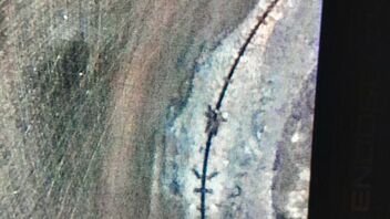

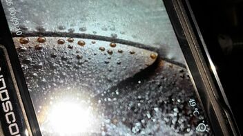

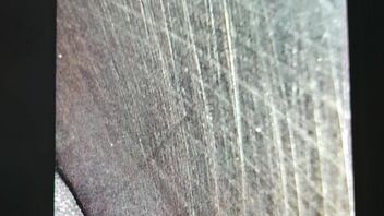

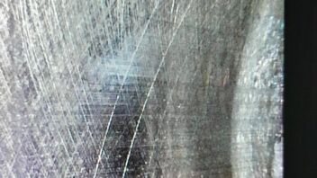

Fahre einen JN
Lufleistung 555 000km
Lager sind nach wie vor ruhig, in allen Drehzahlbereichen.
Die Kompression ist auch mit den ersten Kolbenringen noch iO. Blow By wird aber stärker (merkt man wenn man den Öldeckel bei laufendem Mmotor auf macht.)
Soll dieses jahr noch neue Kolbenringe bekommen.
Habe den Motor vor einem halben Jahr endoskopiert, dabei kaum Verschleiß auf zylinder 1 und 4, leichter bis mittlerer Verschleiß auf zylinder 2 und 3
Ölwechselinterwalle bisher immer relativ penibel eingehalten, außer 2020, als ich immer zur Meisterschule gependelt bin, da hat er in einem Jahr 40 000 km gefahren u d kein neues Öl gesehen. Das tut mir auch nach vie vor sehrweh.
Werde wenn er neue Kolbenringe krigt Ventielschaftdichtungen und Hydrostößel gleich mitmachen, die neigen intervallmäßig unregelmäßig zum Klackern.
Kurbelzapgen und Lagerschalen natürlich vermessen, ggf Stoßflächen abziehen, um Einlaufverschleiß zu verringern.
Man merkt ihm zum Beispiel im Kaltstart an, dass er eine hohe Laufleistung hinter sich hat, macht aber sonst keine mechanischen Probleme (Hydros, die alle paar 100km mal ein kleckern von sich geben mal abgesehen.)
Im Anhang findet ihr die Fotos von der Zylinderendoskopie.

Bin ehrlich gesagt erstaunt, wie gut das noch aussieht nach der Laufleistung.

Naja der Spalt wird gemessen mit den Kolben ringen, meist nimmt man neue, im mittleren Bereich der der Zylinderlauffläche. Hier gibt es Vorgaben wie viel das sein darf.
Verschleiß sieht man aber auch schon daran das der Honschliff bzw Kreuzschliff nicht mehr so gleichmäßig ist.
Dein Motor hat hier und da schon einen gewissen Verschleiß sieht man am 2. Und letzen Bild.
Auch sieht man am letzten Bild deutlich Laufspuren.
Hier wäre ggf schon komplett Revision angesagt.
Heißt das es ggf. Mit hohnen nicht mehr getan ist.
Hier ist dann bohren und hohnen angesagt.
Was wiederum neue Kolben mit sich bringt.(Ca 600 nur Kolben Satz.)
Wie nun das weiter unten ausschaut ist hier nicht zu sehen auch wie es im Köpfchen Ausschau.
Wenn es richtig gemacht werden soll wird's finanziell nicht unerheblich.
Aber für die Laufleistung von einer halben Million
