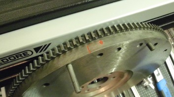

  • Die gelbe Markierung auf dem Schwungrad sieht mir eher aus wie der Zündzeitpunkt. Wenn ich das richtig sehe, ist da ein Strich eingeschlagen. Bevor du den Motor großartig laufen lässt, such die Schwungscheibe nach der Null ab. Drehe ihn langsam ohne Zündkerzen, ist einfacher. Wenn dann sollte die Null kurz nach dem Strich (gelbe Markierung) kommen. Unter Umständen müssen die Steuerzeiten nochmal richtig eingestellt werden.

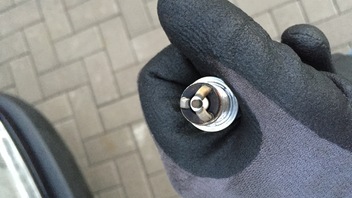

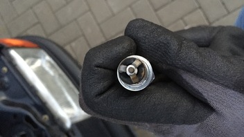

    Wie sehen deine Zündkerzen aus? Sind da krustige helle Ablagerungen drauf?

  • Bin gerade 450 Km gefahren fast nur Autobahn. Immer zwischen 120-140 und auch einmal nach GPS 185. Er läuft jetzt auf jeden Fall besser. Etwas unruhig im Leerlauf aber nicht schlimm. Die Fehlzündungen sind weniger geworden. Kommen nur wenn ich es im Leerlauf provoziere und mehrmals schnell hintereinander Gasstöße gebe. Dann verschluckt er sich auch mal.
    Zu der gelben Makierung: die Null ist bei der Gelben Makierung!Einstellungen müssten also alle stimmen. Hier noch das Zündkerzenbild von Zylinder 1 und 4 nach ca.800 km mit den neuen Kerzen:

    Deine Zündkerzen sehen ok aus. Wenn sie mehr Ablagerungen hätten, dann könnte es darauf hindeuten, dass Öl (z.B. über den Ventilschaft durchtritt, die Zylinderkopfdichtung, Kolbenring oder Kurbelwellengehäuse) oder Wasser (Zylinderkopfdichtung) in zu grossen Mengen in den Motor gelangt. Oder auch mal schlechten Sprit erwischt, hin und wieder passieren auch mal Fehler bei der Befüllung der Tankstellen.
    Das kann dann ähnliche Symptome wie deine Verursachen.
    Hast du die Geschichte mit dem Zündzeitpunkt weiter verfolgt und die neue Verteilerkappe und Finger verbaut? Hat es bereits geholfen?
    Gerade ein Ruckeln untenrum kann durchaus an der Zündung hängen. Hatte ich erst die letzten Tage so beim TT. Meiste Last hat der Motor wenn man mit Vollgas untenheraus beschleunigt. Hier hatte ich dann heftige Motorruckler, die dann ab 3000U/min verschwanden. Zündkerzen hatte ich schon vor längerer Zeit gekauft, die dann endlich mal eingebaut und das Ruckeln ist weg. Man hat aber auch gesehen, der Elektrodenabstand war schon etwas größer.
    Da du neue Kerzen hast, kannst du den Punkt auschließen.
