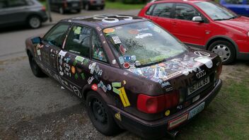

Also heisst das wenn ein Wagen aussieht wie auf dem Bild ist er ungepflegt?! 5l Öl Kanister und Hundehaare sind da auch massig drin... Den wollt ich mir eigentlich kaufen
Wenn er innen und außen schon eher wie ein Mülleimer aussieht, ist die Wahrscheinlichkeit höher dass die Technik ebenfalls nicht penibel gepflegt wurde. Gibt natürlich auch Außnahmen, dazu würde ich aus eigener Erfahrung manch typisch rostigen Rentner W202 mit schlechten Rostimage aus 1. Besitz zählen, die wenig km drauf haben und immer beim Service waren.
Mein letzter besichtigter B3 hat dieses Vorurteil bestätigt, total verdellt, dreckig, x Besitzer, Ölkanister auf der Rückbank. Der JN lief zwar trotzdem überraschend spritzig dank leistungstärkerer KE-Jettronic Einzeleinspritzung im Vergleich zum PM, aber das Autmatikgetriebe war hinüber. Deutliches Pfeifen im Teilastbereich. SD ging nicht mehr auf, innen ging es irgendwo nass rein, hat man gerochen. Und Karosserie war so ziemlich überall großflächig verdellt und eingedrückt, jede Türe. Wollte für das Auto noch 400 oder 490 Euro, lohnt dann einfach nicht für einen 1.8S wenn man ein neues Automatikgetriebe braucht, den Motor wohl ziemlich komplett neu abdichten muss und am Ende noch die Karosserie und das Auto insgesamt in einem extrem verdellten, ungepflegten Zustand ist. Da gibts Bessere, die letztendlich trotz höherer VB sicherlich am Ende günstiger kommen.
@lki: Die Karosserie sieht auf den ersten Blick bezüglich Dellen ganz gut aus, bis auf die ganzen Aufkleber. Wenn er technisch gut ist, wieso nicht. Allerdings ist die Frage wie man die Sticker ohnne Rückstände herunterbekommt, außer einen stört das nicht.
Allerdings wenn ein Ölkanister direkt griffbereit steht, wäre ich vorsichtig. Bzw. siehst ja im Motorraum, wo es rausssifft. Ventildeckeldichtung usw. Wenn du Glück hast ist nur die Dichtung von der Ölablassschraube, wenn die hinüber ist saut er böse. Ölsee, schaut dann schlimmer aus als es ist. -
