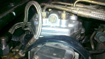

    seit 18 Jahren fahre ich einen Audi 80 ABK und habe mir vor kurzem einen gut erhaltenen B4 mit NG und nur 148 tkm gekauft, der ein paar Jahre rumgestanden hat. Da der Motor nicht lief habe ich mich auf Fehlersuche begeben und festgestellt, dass er nicht genug Sprit bekommt.
    Das Problem konnte ich dadurch lösen, dass ich die dünne Benzinleitung, die vom Mengenteiler zum Druckregler führt an einen anderen Anschluss des Mengenteilers angeschlossen habe. Er springt schlecht an aber läuft wenn er etwas warm ist sehr gut. (siehe auch das andere Thema dazu) Scheinbar habe ich hier noch ein Problem mit der Grundeinstellung bzw. der Lambdasonde.
    Meine Frage ist jetzt, und deshalb habe ich das neue Thema eröffnet: Wer hat Erfahrung mit dem Mengenteiler und kann mir vielleicht sagen wie das sein kann. Ist es Verschmutzung, falsche Montage? Kann es so bleiben? Bei Youtube findet man einige ukrainische/russische Anleitungen zur Montage/Demontage/Reinigung des Mengenteilers. Unter welchen Bedingungen ist es ratsam sowas zu machen? Wollte mich mit dem Auseinanderbauen erstmal zurückhalten und ein paar Expertenmeinungen hören.
    Ich habe mal zwei "schlechte" Fotos hochgeladen, um das Problem zu verdeutlichen. Das erste Bild zeigt den Originalanschluss der dünnen Benzinleitung auf der rechten Seite des Mengenteilers (Motor läuft nicht). Auf dem zweiten Bild sieht man den Anschluss der dünnen Leitung auf der linken Seite des Mengenteilers (Motor läuft).

    Ja der Wagen hat ca. 4 Jahre in einer Garage gestanden und ist in diesem Zeitraum auch nicht gelaufen. Ich habe genau das gemacht, was auf den beiden Fotos zu sehen ist. Das linke Bild zeigt den originalen Anschluss der Benzinleitung. Damit läuft er nicht, weil er kein Sprit bekommt. Auf dem rechten Bild sieht man, dass die dünnen Spritleitung am anderen Anschluss auf der linken Seite angeschlossen ist. In diesem Zustand läuft er. Ich vermute die dünne Benzinleitung ist die Steuerleitung für den Druckregler. Kann mir das jemand bestätigen?
    Die Stauscheibe lässt sich anheben und der Steuerkolben ist auch leichtgängig. Er läuft bei maximalem Druckstellerstrom aber zu mager, da das Lambdasondensignal der neu eingebauten Bosch-Sonde nur 0.1V liefert. Deshalb habe ich sicherlich noch ein Falschluftproblem, da der Drucksteller es nicht schafft das Gemisch ausreichend anzufetten.
    Es wundert mich nur, dass es zwei Ausgänge am Mengenteiler gibt mit einem Pfeil drauf und der Motor nur am linken Anschluss läuft, der auch nicht der originale Ausgang ist.

  • Den MT will ich natürlich nicht zerlegen wenn es geht. Am Originalanschluss lief er gar nicht und es kam so gut wie kein Sprit aus den Anschlüssen zu den Einspritzdüsen. Der Originalausgang ist auch nicht verstopft oder sowas, da wenn abgeschraubt sehr viel Sprit rauskommt und der Motor in diesem Zustand interessanterweise auch lief. Das brachte mich erst auf die Idee einfach den zweiten scheinbar identischen Ausgang zu benutzen.
    Ich habe übrigens nicht versucht irgendwelche Leitungen am MT umzustecken, sondern zwecks Fehlersuche nur die Steuerleitung für den Druckregler an einen offenbar parallelen und passenden zweiten Steuerausgang mit der gleichen Markierung wie der Origrinalanschluss angeschlossen.

    https://audi.7zap.com/en/rdw/a…80/1995-150/1/133-133060/
    9 ist die Vorlaufleitung (vom Spritfilter kommend)
    13 ist der Rücklauf
    14 die Leitung zum Kaltstartventil
    OK du hast zwei Stecker umgesteckt. Wo gingen die beiden Stecker hin bzw. an welches Bauteil? Welche Farbe haben sie?

    Dann dachte ich nochmal die Benzinleitung auf den Originalanschluss zurückzuschrauben, um zu sehen was jetzt los ist. Er ist jetzt sogar angesprungen lief aber sehr schlecht. Danach Grundeinstellung gemacht. Sobald der Steller in Schubabschaltung geht (-40mA) geht er sofort aus. Beim langsamen Gaswegnehmen ohne das der Schalter betätigt wird läuft er durch. Ergebnis ist, dass ich die Leitung wieder zurückgeschraubt habe. Am Originalanschluss läuft er nach wie vor nicht.
    Gibt es jemanden, der mir das erklären kann?
    Ich habe eine Funktionsbeschreibung der KE-Jetronic gefunden, die sagt das sich eine Drossel am Ausgang zum Druckregler (dünne Benzinleitung) befindet. Offensichtlich gibt es ja einen Unterschied zwischen den beiden Ausgängen des Mengenteilers zum Druckregler, der sich möglicherweise durch einmal mit Drossel und einmal ohne Drossel ergibt.
