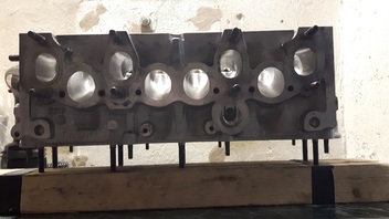

Hallo Leute,
habe meine Einlässe am Kopf soweit es ging, bearbeitet.
Wirklich ne feinfühlige Geduldsarbeit
Das heißt , geweitet bei der Dichtung auf Maß und bis zu den Ventilen ( sind eingebaut), sogut es halt ging mit Dremel, Schleifscheibe für Alu und Honbürsten plan geschliffen.Jetzt wollte ich das Gleiche mit den Auslässen machen.
Nur wären da bis zu 3mm auf Dichtungsmaß zu entfernen
Welches aber das Material an diesen Stellen, relativ schwächt
.Meine Frage daher:,, ist es ratsam die Auslässe auf Dichtungsmaß zu machen?"
Oder wird es aufgrund der Temperatur und dergleichen zu Problemen kommen (Risse, Totalschaden)?MfG
Auf Dichtungsmaß heißt in diesem Fall 1-2 mm bis zur Dichtung, nicht zum Dichtungsrand. Wenn du bist auf den Anschlag der Dichtung runter hobelst war die Arbeit umsonst, da sich dann die Luft an der Dichtungsfalz beim erreichen der Betriebstemperatur wieder verwirbelt. Schließlich hast du hier Metalle vor dir, welche auf Temperaturänderungen reagieren.
Welche "Einlässe" hast du da auf Dichtungsmaß geschliffen?
Die beim Ansaugkrümmer Flansch
Dichtungsmaß heißt doch, das Loch von der Dichtung wo die Luft oder Abgase durchgehen, oder
. Wenn es 1-2mm kleiner ist als die Dichtung, bleibt ja im Dichtungsbereich zw. Den Teilen ein Spalt.Wäre jetzt ein wenig unlogisch
Lieber ein kleiner Spalt als eine Kante der Dichtung die in den Kanal steht. Deswegen den eigentlichen Kanal etwas kleiner als den Ausschnitt der Dichtung halten
schitt, da habe ich es wohl zugut gemeint. Muss ich wohl die Dichtung dann etwas bearbeiten -

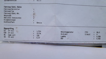

Für was das eigentlich Sinn macht
das messrohr is wie der Name schon sagt zum messen gedacht. wen du jetzt bei Audi bist und lässt dir das Co einstellen was is schonmal machen hab lassen hängen die das Gerät da dran. den vorm Kat wird der Motor gemessen und eingestellt alle Messungen dahinter dienen nur der ASU
Stimmt schon, nur kann man an der Mono-Motronic nix mehr einstellen. Insofern ist das Messrohr eigentlich (fast) überflüssig.
