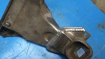

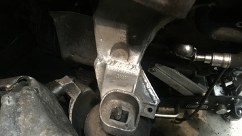

Die mit der Karosserie verschraubten Hydrolager musst Du wieder verwenden,
da passt nichts anderes.
Bei den Haltern am Motor verwendest Du beifahrerseitig den vom ABK aus dem B4 - passt sofort.
Den fahrerseitigen Halter nimmst Du auch vom ABK/B4; allerdings muß dieser geändert werden.
Gewinde vom Hydrolager und Loch am Halter sind um 15 mm versetzt.
Motorhalterauge nach vorn durch anschweissen verlängern hat gut funktioniert.
dazu am Besten einen zweiten ABK-Halter als Spender nutzen.....
Das sind zumindest meine Erfahrungen - lasse mich aber auch gern belehren.
Vielen Dank für deinen Tipp...
PASSEN ABER NICHT
ich machs mir jetzt selbst
falls es jemanden interessiert

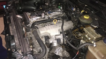

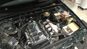

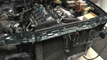

Keine Ahnung, welche Unterschiede bei den Hydrolagern bestehen. Brauche ich auch gar nicht wissen... Motor muss saugend reingehen, Antriebswellen und Kardanwelle im "guten" Winkel stehen, dann juckt mich der Rest gar nicht... OK, der "onTop"Lader muss noch passen und wenn die Haube zugeht, bin ich glücklich
Für das Getriebe brauche ich gar nix... Motor reingeschoben, passt... als wäre nie was anderes drin gewesen
Viel wissenswerten Input wird es nicht mehr geben, der Motor sitzt mechanisch drin.
Jetzt wird er zerlegt und dann mache ich ihn ein wenig schick...
Dann drösel ich den Kabelbaum auf und alles was nach Motorsteuerung aussieht, wird fristlos entlassen.
Danach wird ein neuer Motorkabelbaum und ein frei- programmierbares Steuergerät reingefudelt und dann schaun wa mal, was geht
