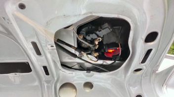

Die Stellmotore waren soweit auch recht einfach verbaubar, nur dass ich bei den Hinteren Türen probleme bekommen habe, da hier die Metall-Stäbe zu kurz waren. Habe mir dazu dann zwei hänkel von alten Eimern genommen, diese gerade gebogen und dann eingepasst. Das war eigentlich das Komplizierteste.
So bin ich mit dem System sehr zufrieden, die Stellmotore haben genug Kraft, sind zuverlässig, und die Reichweite ist auch super.

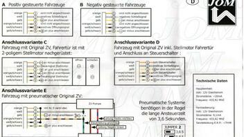

hiho,
hab sone klappschlüssel ffb erstanden von nem kumpel, da meine def.
war... hatte ne waeco drin, da war nur der grün-blaue von der bi-pumpe
unterbrochen und am waeco modul angeschlpssen... nun wollte ich heute
die neue einbauen, aber irgendwie bekomm ich keien richtigen signale
raus... der öffnet nicht schließen nur ab und zu... ist alles sehr
komisch... weiß nicht, da waren noch stellmotoren dazu, aber das sollte
ja rel. egal sein odeR? werd doch irgendwo die 2 "beschissenen" signale
her bekommen?! hat jmd ne ahnung ?!hab mal den mitgelieferten spaß schaltplan hinzugefügt
aso hab nen a80 b4 wie man aufm bild sieht

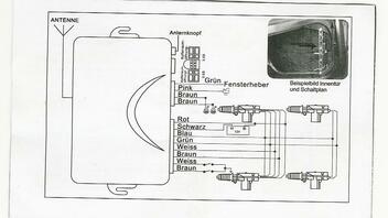

Guten Abend
,ich hab mich nun auch für eine günstige ZV+FFB entschieden und hab diese auch schon hier, am Wochenende wollt ich die einbaun, mir sind allerdings noch ein paar Unklarheiten aufgefallen da die "Anleitung" relativ kurz ausgefallen ist.
Also:
Der Wagen hat keine ZV also ich muss selbst die Knöppe hochziehn, er hat allerdings eine Alarmanlage, meine erste Frage ist jetzt, wie kann ich die Alarmanlage damit aktivieren/deaktivieren? Am Steuergerät der ZV ist kein Steckplatz frei um eine Alarmanlage anzusteuern. (Oder muss dass mit der Alarmanlage überhaupt sein?
)Die 2. und letzte Frage ist, wie und wo bekomm ich die Blinker in das System, in der Anleitung sind einzig und allein 2 Plus-Leitungen die an ein Bild'chen mit Blinkern drauf gehn. Wo unterbrech ich die Blinkerleitungen oder die Warnblinkleitungen? (meines wissen's nach würde ich an die Blinker leitungen hinterm Relais gehn oder?)
Ich hoffe dass mir jemand helfen kann
Julian
So du hast eine Alarmanlage aber keine ZV? Sicher das du nicht doch eine ZV hast die einfach nur nicht funktioniert?
Naja also löst die Alarmanlage überhaupt aus wenn du die Knöpfe hochziehst? Setz dich doch mal ins Auto und schließ ab, wenn du dann die Knöpfe hochziehen und die Tür öffnen kannst ohne das die Alarmanlage auslöst dann kannst du die ZV einfach ganz normal anschließen.
Original sitzt die Unterdruckpumpe im Kofferraum Rechts(Limo), dort werden auch die Nachrüst FFBs installiert. Check mal ob da nich doch was ist?! Blinkeransteuerung geht dann jeweils über die Blinker hinten.
Kabel Links: Schwarz/Weiß -> Kabel nach Rechts ziehen, lässt sich gut an dem Original-Kabelbaum mitverlegen.
Kabel Rechts: Schwarz/Grün
-> FahrtrichtungJe nachdem wie du die Nachrüst ZV verstaust musst du gucken wo du das abgreifst. Entweder vorne oder eben wie Original hinten.
