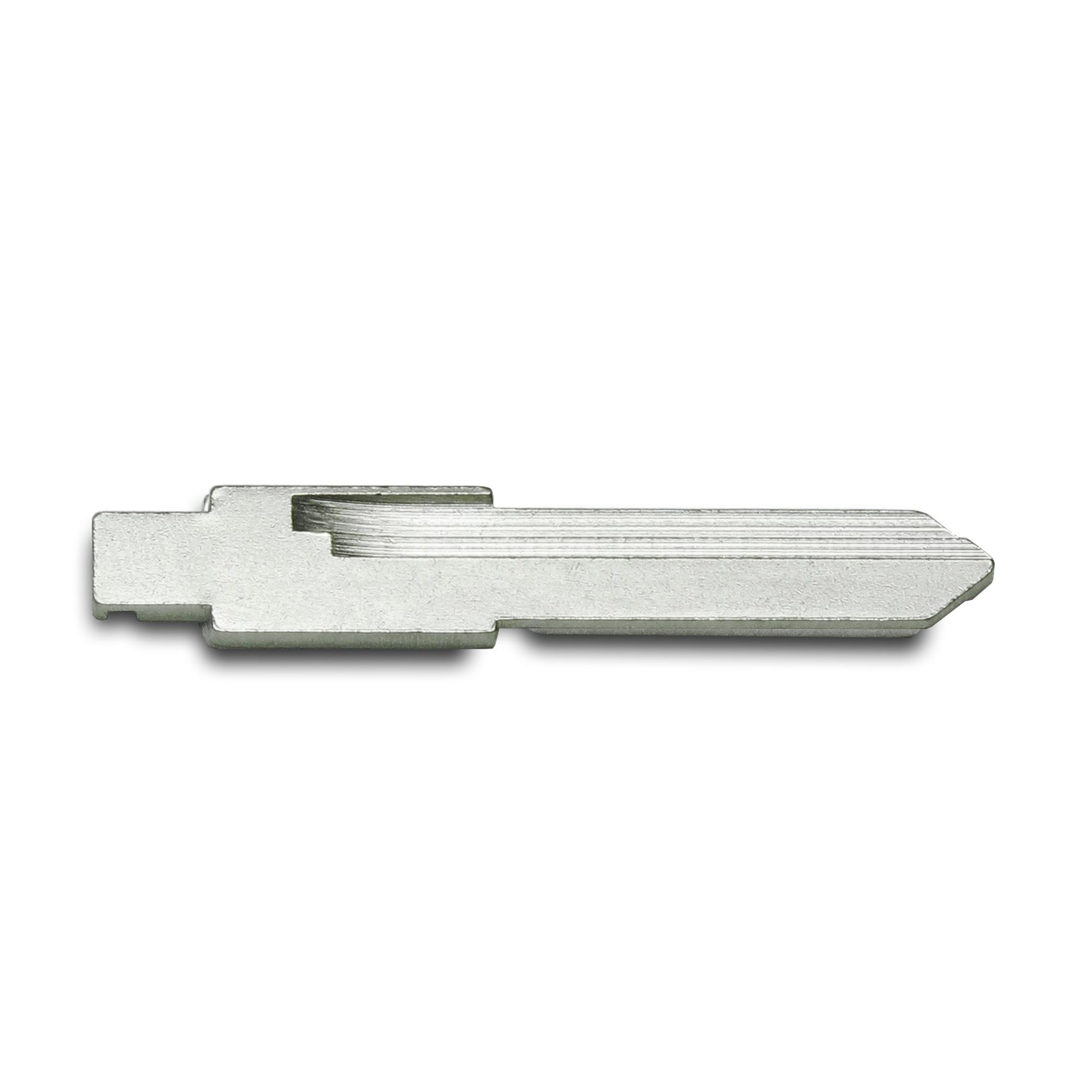

jetzt hab ich noch eine frage ! wie bekomm ich denn schlüssel dran ?
achso danke das wusste ich nicht !
kann ich die auch nehmen da steht aber audi 80 b5 es gab ja keinen 80er b5 nur einen a4 b5 oder
http://www.ebay.at/itm/IP715-P…teile&hash=item2eb915081b
Danke schonmal -
Vom Prinzip her ist es ja egal ob du die FFB in einen Audi 80,90 oder 100 einbaust und verkabelst. Es ändert sich ja nix von der Technik her sondern es geht eig bloß um die Einbauanleitung. Ich weiß ja nicht wie du in Sachen Elektrik talentiert bist aber ohne die richtige Anleitung schon wegen der Kabelfarben finde ich es nicht so easy. Nein audi 80 B5 gab es nicht das ist der A4.

hatte die Angebotsersteller schon vor Monaten gefragt ob mit dem 80 B5 der A4 gemeint ist aber die meinten wohl damit den B4, keine Ahnung warum man das nichtmal ändert.
zur Einbauanleitung, hatte damals Inca-Pro angeschrieben da bei mir eine für den B3 dabei war, haben mir binnen kürzester Zeit die richtige im .pdf Format zugeschickt.
